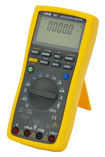

Мультиметр Victor 187
ПроизводительVictor
СерияVictor 18x
МодельVictor 187
Мультиметр Victor 187 оснащен производительным 8-разрядным микропроцессором и АЦП с двойным интегрированием, что обеспечивает хорошее разрешение, точность и стабильность результатов измерения.
Цифровой мультиметр разрядность шкалы-2000 отсчетов, пост.напр.100мкВ...1000В, DATA HOLD,перем.напр.1мВ..700В, пост.ток:10мкА…10А, перем.ток:10мкА…10А, сопр.:0,1Ом…20 МОм, емк.:10пФ…20мкФ, диодн..тест, прозвонка соед., индикация перегрузки, разряда ...

Особенность мультиметра модели Victor 187, заключается в том, что он имеет интерфейс USB и штатное ПО, что позволяет реализовать ДУ, программирование прибора и автоматический сбор данных в процессе измерений.
Основные особенности мультиметра Victor 187
  • TrueRMS (измерение сигнала произвольной формы)
  • Режим регистратора с часами реального времени
  • Автоматические/ручные относительные измерения
  • Одновременное отображение сразу 2-х параметров
  • Аналоговая шкала
  • Автовыключение питания
  • ЖК-дисплей 5 разрядов (55000)
 Технические характеристики мультиметра Victor 187
Значения
Victor 187
Victor 189
Основные
функции
Постоянное
напряжение
Диапазон
1000 В
Точность
± 0.05%
± 0.02%
Переменное
напряжение
Диапазон
760 В (20 Гц - 30 кГц)
Точность
± 0.05%
± 0.02%
Переменный ток
Диапазон
20 A
Точность
± 0.05%
± 0.02%
Постоянный ток
Диапазон
20 A
Точность
± 0.05%
± 0.02%
Сопротивление
Диапазон
500 МОм
Точность
± 0.05%
± 0.02%
Емкость
Диапазон
100 мФ
Точность
± 0.05%
± 0.02%
Частота
Диапазон
100 МГц
Точность
± 0.05%
± 0.02%
Измерение длины
импульса
Диапазон
2 с
Точность
± 0.05%
± 0.02%
Измерение
скважности
Диапазон
0.1...100%
Точность
± 0.05%
± 0.02%
Температура
Диапазон
-270...1760 °С (поддержка термопар
R,S,K,E,J,T,N,B-типа и
термосопротивлений Pt100, Pt1000)
Точность
± 0.05%
± 0.02%
Разрядность шкалы
Специальные
функции
Тест диодов
Прозвонка цепей
Дополнительные
дипазоны измерения
мВ (U пост./перем.), мкА,
мА (I пост./перем. до 30 кГц)
Измерение сигнала
произвольной формы
TrueRMS
ПО, интерфейс USB
Общие
характеристики
Размеры
205 × 95 × 42 мм
Вес
500 г
Основные параметры мультиметра
ПараметрЗначение
Тип индикациицифровой
Выбор пределов измеренийручной/автоматический
Исполнениепереносной
Измеряемые параметры
  • напряжение постоянное
  • напряжение переменное
  • ток постоянный
  • ток переменный
  • сопротивление
  • емкость
  • частота
  • прозвон цепи
  • проверка p-n переходов
  • температура
