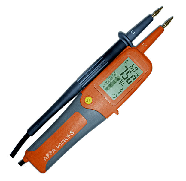

Индикатор напряжения APPA Voltest-S предназначен для измерения и индикации напряжений на электроустановках (ЭУ) в диапазоне фазных и межфазных напряжений от 1 до 750 В переменного и постоянного тока.

Основные особенности индикатора напряжения APPA Voltest-S
  • Измерение напряжения (пост./перем.) 1 В…750 В (жк-дисплей) - Voltest-S
  • Тест на отключение УЗО (преднамеренное размыкание дифф.
    выключателя)
  • Проверка p-n перехода (тестирование диодов)
  • Режим 1-полюсной индикации фазного напряжения и чередования фаз 3 ф сети
  • Светодиодная подсветка места измерения (в направлении центрального щупа)
  • Ударопрочное исполнение (допускает падение с высоты 1 м)
  • Большой ЖК-индикатор (макс. индицируемое число 2000) - Voltest-S
  • Индикация ресурса батарей - Voltest-S
  • Автоматический выбор режима измерений (AC/DC)
  • Автовключение (> 12 В) и автовыключение питания
  • Режим самодиагностики исправности при включении («самопроверка»)
  • Исполнение IP65 для применения в жестких условиях эксплуатации
  • Электробезопасность: МЭК 61010 по кат. IV 600 В/кат. III 1000 В
