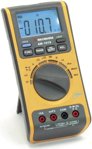

Прибор АМ-1019 имеет дополнительную защиту от перегрузок, что повышает его надежность.
АМ-1019 Мультиметр АКТАКОМ
Оптулс
АМ-1019 АКТАКОМ
Актаком
11 826 ₽
Яркий дисплей исключит возможность неправильного прочтения данных. У модели АМ-1019 понятный интерфейс, ее удобно использовать в работе при обнаружении неисправностей электрической цепи. Модель компактна и эргономична. Ее дизайн тщательно продуман, поскольку приборы данного класса используются в различных условиях (зачастую полевых) и должны быть особенно удобны в переноске и использовании.
Основные особенности мультиметра АМ-1019
  • Дисплей 3999 единиц
  • Измерение освещенности, уровня шума, влажности воздуха
  • Автоматический выбор диапазона измерений
  • Удержание показаний
  • Относительные измерения
  • Тестирование диодов, прозвонка цепи
  • Подсветка дисплея
  • Автоотключенние
