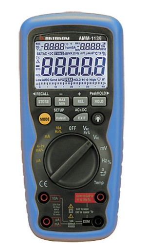

Промышленный водонепроницаемый True RMS прецизионный мультиметр АММ-1139 обеспечивает безопасность и точность измерений в любых условиях и предоставляют пользователю максимум возможностей.
АММ-1139 Мультиметр АКТАКОМ
Оптулс
АММ-1139 АКТАКОМ
Актаком
28 152 ₽
Прибор имеет многофункциональный ЖКИ высокого разрешения с подсветкой и аналоговой шкалой, а так же пик-детектор, функцию регистратора и режим измерения токовой петли.
Основные особенности мультиметра АММ-1139
  • ЖКИ 5 разрядов (40 000 отсчётов), подсветка, бысродействующая графическая шкала;
  • Одновременное отображение трёх измеренных параметров
  • Измерение истиных среднеквадратичных значений (True RMS)
  • Измерение постоянной и переменной составляющих (AC+DC)
  • Базовая погрешность 0.06%
  • Высокое разрешение (0.01 мВ; 0.01 мкА; 0.01 Ом)
  • Функция удержания текущих, минимальных и максимальных показаний (HOLD/MIN/MAX)
  • Фиксация пиковых значений (PEAK)
  • Режим относительных измерений (REL)
  • Режим измерения токовой петли 4-20 мА с отображением в % (LOOP)
  • Регистратор измеренных значений (9999 ячеек)
  • Беспроводной USB-интерфейс
  • ПО для удалённого наблюдения, сбора и обработки данных статистики
  • Автовыбор диапазонов
  • Автоотключение питания
  • Полная защита от перегрузок на всех диапазонах
  • Предохранители 10 А/1000 В и 0.5 А/1000 В
  • Двухслойная изоляция корпуса
  • Защита от пыли и влаги IP67
  •  Высокая категория защиты: CAT IV 600 В; CAT III 1000 В
