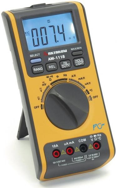

Данный прибор имеет широкий набор функций от измерения напряжения до измерения температуры, с возможностью передачи данных на компьютер через встроенный USB-интерфейс с гальванической развязкой.

Основные особенности мультиметра АМ-1118
  • Дисплей 35/6 разряда, 6000 единиц
  • USB-интерфейс с гальванической развязкой
  • Тестирование диодов, прозвонка цепи
  • Измерение температуры
  • Относительные измерения
  • Удержание показаний
  • Автоматический и ручной выбор диапазона измерений
  • Подсветка дисплея
  • Автоотключение
