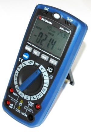

Комбинированный мультиметр "6 в 1" АММ-1062 сочетает в себе функции измерения как электрических так и физических величин: температуры, влажности, уровня шума и освещённости.

Основные особенности мультиметра АММ-1062
  • ЖКИ 4 разряда, подсветка
  • Двухслойная изоляция корпуса
  • Функция удержания текущих значений и относительных измерений
  • Бесконтактный датчик напряжения переменного тока (NCV)
  • Полная защита от перегрузок на всех диапазонах
  • Высокая категория защиты: CAT IV 600 В; CAT III 1000 В
Актаком АММ-1062
