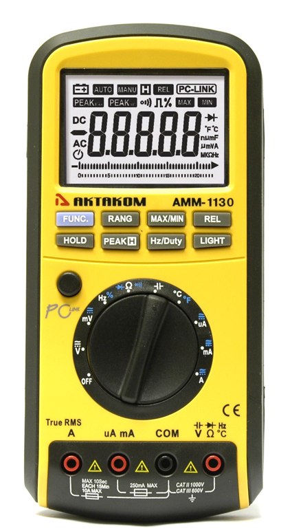

TrueRMS мультиметр АММ-1130 позволяет выполнять измерения постоянного/переменного тока и напряжения, сопротивления, емкости, температуры, частоты, коэффициента заполнения с высокой точностью (до 0.1%), а также обладает широким набором возможностей, в том числе: тестирование диодов, прозвонку цепи, фиксацию текущих, пиковых, минимальных и максимальных значений.

Основные особенности мультиметра АММ-1130
  • Двойной ЖКИ (22000 единиц), подсветка, 46-ти сегментная аналоговая шкала, позволяющая отслеживать динамичные изменения измеряемых величин
  • Измерение истинных среднеквадратических значений (TrueRMS)
  • Функция удержания текущих значений (HOLD)
  • Функция удержание минимальных и максимальных показаний (MIN/MAX)
  • Фиксация пиковых значений (PEAK HOLD)
  • Авто/ручной выбор диапазонов
  • Режим относительных измерений (REL)
  • Инфракрасный USB-интерфейс
  • Автоотключение питания
