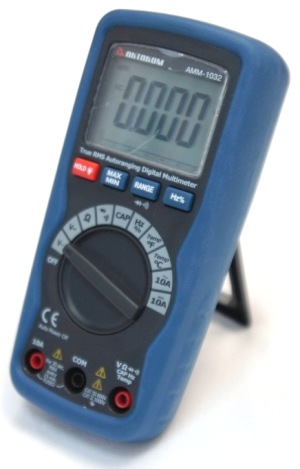

Профессиональный и недорогой True RMS мультиметр АММ-1032 представляет собой компактный многофункциональный прибор с большим ЖКИ (6000 отсчётов) с крупными цифрами, подсветкой и аналоговой шкалой.
АММ-1032 Мультиметр АКТАКОМ
Оптулс
АММ-1032 АКТАКОМ
Актаком
5 886 ₽
Встроенный бесконтактный датчик напряжения переменного тока позволит Вам быстро и безопасно проверить наличие питания в цепи.
Основные особенности мультиметра АММ-1032
  • ЖКИ 4 разряда (6000 отсчётов), подсветка
  • Аналоговая шкала (61 сегмент)
  • Измерение истинных среднеквадратичных значений (True RMS)
  • Двухслойная изоляция корпуса
  • Функция удержания текущих, минимальных и максимальных значений
  • Автовыбор диапазона
  • Бесконтактный датчик напряжения переменного тока (NCV)
  • Малый вес и компактные размеры
  • Полная защита от перегрузок на всех диапазонах
  • Категория защиты: CAT III 600 В; CAT II 1000 В
