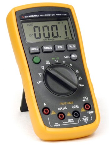

Мультиметр AMМ-1017 предназначен для измерения постоянного и среднеквадратического значения переменного тока и напряжения, сопротивления, ёмкости, температуры, проверки диодов и прозвонки электрических цепей.
АММ-1017 Мультиметр АКТАКОМ
Оптулс
АММ-1017 АКТАКОМ
Актаком
9 306 ₽
Основные особенности мультиметра AMМ-1017
  • Широкий ЖК дисплей с подсветкой: 3 ¾ разряда, 3999 отсчетов
  • TrueRMS измерения (40 Гц...1 кГц)
  • Скорость измерения 3 раза/сек
  • Базовая погрешность 0.5%
  • Входной импеданс 10 МОм
  • Автоматический и ручной выбор диапазонов
  • Удержание текущих значений
  • Измерение температуры
  • Тест диодов и прозвонка цепи
  • Индикатор разряда батарей
  • Автовыключение питания
  • Противоударное исполнение
  • Два сменных плавких предохранителя
