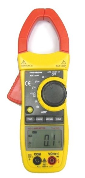

Токовые клещи-мультиметр АКТАКОМ АТК-2035 предназначены для работы в щитовой, а так же диагностики двигателей и другого оборудования.
АТК-2035 Токовые клещи АКТАКОМ
Оптулс
АТК-2035 АКТАКОМ
Актаком
7 344 ₽
Основные особенности токовых клещей АТК-2035
  • базовая погрешность 0.8%
  • максимальный охват 42 мм ЖК дисплей с подсветкой: 5999 разрядов
  • удержание текущего, максимального или минимального показаний
  • автоматический или ручной выбор диапазона
  • автоматическое отключение питания
  • прозвонка цепей / тест диодов
  • Питание 3×1.5 В (тип ААА)
