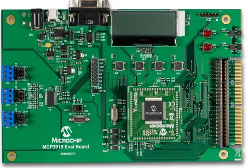

ADM00573 (MCP3919 ADC Evaluation Board) – полнофункциональная оценочная плата для изучения характеристик специализированных микросхем 3-канального аналогового интерфейса серии MCP3919.

Кроме того, оценочная плата может использоваться в качестве платформы разработки приложений для 16-разрядных микроконтроллеров с использованием существующих 100-выводных процессорных модулей (PIM), совместимых с отладочной платформой Explorer 16 (DM240001).
Прецизионные высокоинтегрированные приборы серии MCP3919/MCPЗ912 предназначены для применения в однофазных интеллектуальных счетчиках электроэнергии: они содержат трех- или четрырехканальный 24-разрядный сигма-дельта АЦП соотвественно и обеспечивают самую высокую в отрасли точность измерений. Это оптимальное количество каналов для однофазных счетчиков электроэнергии с мониторингом линии нейтрали (3 канала) или однофазных электросчетчиков для трехпроводной сети (4 канала). Микросхемы позволяют оптимизировать производительность приложений и упростить калибровку конечного продукта, что дополнительно снижает производственные затраты.
Высокая надежность аппаратного решения с отдельной аналоговой «землей», разделением аналоговой и цифровой части, раздельными схемами питания, раздельными слоями для линий питания на 4-слойной печатной плате обеспечивает минимальный уровень шумов при работе с АЦП MCP3919. На оценочной плате помимо микросхемы аналогового интерфейса MCP3919 установлены все необходимые внешние пассивные компоненты, а также дополнительная пользовательская периферия: двухстрочный ЖК индикатор, порт и драйвер RS-232, USB порт, пользовательские кнопки, перемычки для конфигурирования и разъемы подключения внешней периферии и плат расширения.
Управление АЦП, обработка и обмен данными по интерфейсу USB возложены на 16-разрядный микроконтроллер процессорного модуля, который устанавливается на оценочную плату. Микроконтроллер процессорного модуля PIC24FJ256GA110 поставляется с предустановленным демонстрационным приложением, которое работает совместно с программным приложением для ПКEnergy Management Utility и позволяет в полном объеме оценить характеристики аналогового интерфейса на микросхеме MCP3919.
Отличительные особенности:
  • высоконадежная оценочная плата с разделением аналоговой и цифровой "земли" и раздельными схемами питания, 4-слойная печатная плата;
  •  установлена микросхема MCP3919:
    • 3-канальный аналоговый интерфейс для однофазного электросчетчика;
    • интегрированы три 24-разрядных дельта-сигма АЦП с синхронным преобразованием:
    • отношение сигнала к шуму и искажениям 93.5 дБ;
    • полный коэффициент гармонических искажений -107дБ;
    • динамический диапазон без паразитных составляющих 112 дБ;
    • максимальная частота дискретизации 4 МГц;
    • типовая точность измерений активной мощности 0.1% в динамическом диапазоне 10000:1;
    • каждый канал АЦП снабжен усилителем с программируемым коэффициентом усиления;
    • возможность индивидуальной для каждого канала установки смещения и коррекции коэффициента усиления;
    • компенсация задержки по фазе с разрешением 1 мкс;
    • встроенный источник опорного напряжения 1.2 В с малым дрейфом;
    • встроенные функции защиты;
    • последовательный интерфейс SPI и простой двухпроводный интерфейс;
  • установлены все необходимые пассивные компоненты аналоговой части;
  • раздельные схемы регуляторов напряжения 3.3 В для аналоговой и цифровой части;
  • разъем для подключения процессорного модуля в 100-выводном форм-факторе;
  • в комплекте процессорный модуль с предустановленным демонтсрационным приложением;
  • совместимость с платами расширения для отладочной платформы Explorer 16;
  • разъем PICtail Plus для подключения плат расширения;
  • пользовательская периферия: двухстрочный ЖК индикатор, кнопки, светодиоды, разъемы с сигналами коммуникационных интерфейсов;
  • установлены микросхемы памяти для хранения данных АЦП;
  • одновременное по 4-каналам аналого-цифровое преобразование при скосроти передачи данных до 57 тыс. выборок в секунду;
  • полная программная поддержка:
  • программное приложение для настройки АЦП и полной оценки характеристик системы, аналогового интерфейса и статистических анализов с графическим интерфейсом.
