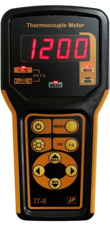

Переносной цифровой измеритель температуры Рэлсиб IT-8-K/K
ПроизводительРэлсиб
СерияIT-8
МодельIT-8-K/K
Серия измерителей температуры IT-8 включает в себя восемь приборов с различной комбинацией типов входов, типов конструктивного исполнения и расположения соединителей.
Измерители серии IT8 повышенной точности. Два канала для подключения внешних термопар типа ХА (K) (-50…+1200°С). Погрешность ±(0,2+0,0005Т). Возможно подключение своих датчиков....

Основные особенности измерителей температуры
  • Температура эксплуатации : –40…+55 °С
  • Яркий большой светодиодный индикатор
  • Защитное стекло с антибликовым контрастным покрытием
  • Прочный, герметичный корпус с вставками антискольжения
  • Металлоплёночная клавиатура
  • Высокая точность измерения
  • Низкая дополнительная температурная погрешность
  • Дополнительно канал для контроля температуры окружающей среды
  • Память на максимальное и минимальное значение
  • Задание нижнего и верхнего порогов сигнализации (световой и звуковой)
  • Наличие юстировки пользователя без нарушения заводской настройки
Рэлсиб - IT-8
