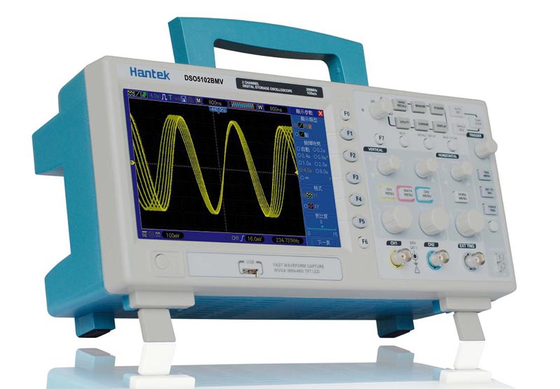

Осциллограф Hantek DSO5102BMV
ПроизводительHantek
СерияDSO5000BMV
МодельDSO5102BMV
Основные особенности осциллографов серии DSO5000BMV:
  • Полоса пропускания 200/100/60 МГц
  • Частота дискретизации реалного времени 1 ГГц
  • Большой цветной дисплей 7.0” WVGA (800×480)
  • Длина записи до 2M
  • USB host и device
  • Автоматические измерения
  • Четыре математических функции, включая БПФ
  • ПО для анализа в реальном времени на ПК
  • Встроенная карта памяти 2 Гб
Технические характеристики осциллографов серии  DSO5000BMV
Значения
DSO5202BMV
DSO5102BMV
DSO5062BMV
Система сбора
информации
Максимальная частота
дискретизации
Реального времени
1 ГГц
Эквивалентная
25 ГГц
Система
вертикального
отклонения
Вертикальное разрешение
8 бит
Чувствительность
±2 В
2 мВ/дел … 200 мВ/дел
±50 В
200 мВ/дел …5 мВ/дел
Полоса пропускания
200 МГц
100 МГц
60 МГц
Время нарастания на входе BNC (типовое)
1.8 нс
3.5 нс
5.8 нс
Математическая обработка
+, -, ×, /, FFT
Нижняя граница АЧХ по входу BNC (–3 дБ)
≤10 Гц
Точность усиления по DC
для диапазонов
10 мВ/дел…5 В/дел
±3%
2 мВ/дел…5 мВ/дел
±4%
Входы
Связь по входу
Открытый, закрытый, «земля»
Входной импеданс
Сопротивление
1 МОм ± 2%
Емкость
20 пФ ± 3 пФ
Максимальное входное
напряжение
CAT I и CAT II
300 В с.к.з.
(10×)
CAT III
150 В с.к.з. (1×)
Система
горизонтального
отклонения
дискретизации
1 канал
1 ГГц
2 канала
0.5 ГГц
Интерполяция
(sin x)/x
Длина записи
2 M
Коэффициент развертки
2 нс/дел…
…40 с/дел
4 нс/дел…
…40 с/дел
Точность установки
коэффициента развертки
±50 ppm
Система
синхронизации
Виды синхронизации
По фронту, по длительности, попеременная,
ТВ сигналом
Источники синхронизации
CH1, CH2, EXT, EXT/5, сеть
Чувствительность
при синхронизации
по фронту
CH1,
CH2
DC…10 МГц
1 дел
10 МГц…100 МГц
1.5 дел
От 100 МГц
2 дел
EXT
DC…100 МГц
200 мВ
100 МГц…200 МГц
350 мВ
EXT/5
DC…100 МГц
1 В
100 МГц…200 МГц
1.75 В
Измерения
Курсорные измерения
ΔV, ΔT, 1/ΔT
Напряжение пик-пик, минимум, максимум,
среднее, с.к.з., частота, период, время
нарастания, время спада, длительность+,
длительность– и др.
Дисплей
Тип
TFT 7" 64K цветов
Разрешение
800 × 480 пикс.
Питание
Источник питания
100-120 В AC (±10%), 45 … 440 Гц, CAT II
120-240 В AC (±10%), 45 … 66 Гц, CAT II
Потребляемая мощность
Менее 30 Вт
Предохранитель
Плавкий, 2 А/250 В
Условия
эксплуатации
Температура
Эксплуатации
0 °C … +50 °C
Хранения
–40 °C … +71 °C
Способ охлаждения
Конвекция
Относительная
влажность
+40 °C и ниже
Не более 90%
+41 °C … +50°C
Не более 60%
Механические
характеристики
Размеры (Д × Ш × В)
385 × 200 × 245 мм
Вес
С упаковкой
3.5 кг
Без упаковки
2.08 кг
Основные параметры осциллографа
ПараметрЗначение
Типцифровой
Исполнениенастольный
Число каналов2
Полоса пропускания, МГц100
