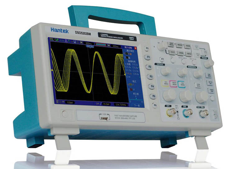

Осциллограф Hantek DSO5202BM
ПроизводительHantek
СерияDSO5000BM
МодельDSO5202BM
Основные особенности осциллографов серии DSO5000BM:
  • Полоса пропускания 200/100/60 МГц
  • Частота дискретизации реалного времени 1 ГГц
  • Большой цветной дисплей 7.0” WVGA (800×480)
  • Длина записи до 2M
  • USB host и device
  • Автоматические измерения
  • Четыре математических функции, включая БПФ
  • ПО для анализа в реальном времени на ПК
