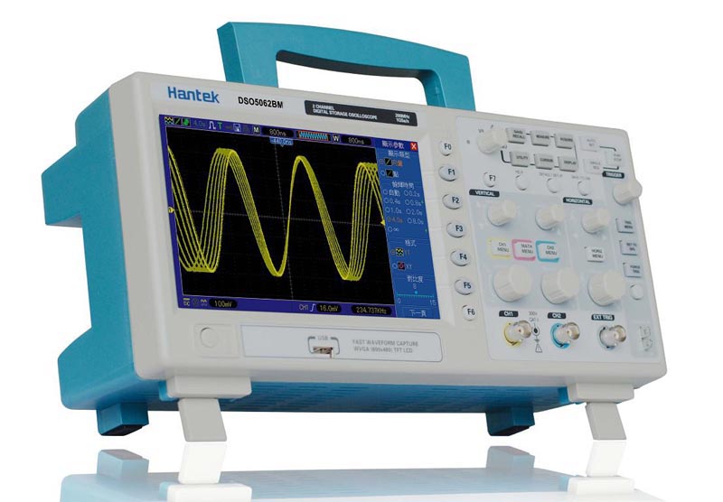

Осциллограф Hantek DSO5062BM
Производитель | Hantek |
Серия | DSO5000BM |
Модель | DSO5062BM |
Основные особенности осциллографов серии DSO5000BM:
- Полоса пропускания 200/100/60 МГц
- Частота дискретизации реалного времени 1 ГГц
- Большой цветной дисплей 7.0” WVGA (800×480)
- Длина записи до 2M
- USB host и device
- Автоматические измерения
- Четыре математических функции, включая БПФ
- ПО для анализа в реальном времени на ПК
Технические характеристики осциллографов серии DSO5000BM
Значения
DSO5202BM
DSO5102BM
DSO5062BM
Система сбора
информации |
Максимальная частота
дискретизации |
Реального времени
1 ГГц
Эквивалентная
25 ГГц
Система
вертикального отклонения |
Вертикальное разрешение
8 бит
Чувствительность
±2 В
2 мВ/дел … 200 мВ/дел
±50 В
200 мВ/дел …5 мВ/дел
Полоса пропускания
200 МГц
100 МГц
60 МГц
Время нарастания на входе BNC (типовое)
1.8 нс
3.5 нс
5.8 нс
Математическая обработка
+, -, ×, /, FFT
Нижняя граница АЧХ по входу BNC (–3 дБ)
≤10 Гц
Точность усиления по DC
для диапазонов |
10 мВ/дел…5 В/дел
±3%
2 мВ/дел…5 мВ/дел
±4%
Входы
Связь по входу
Открытый, закрытый, «земля»
Входной импеданс
Сопротивление
1 МОм ± 2%
Емкость
20 пФ ± 3 пФ
Максимальное входное
напряжение |
CAT I и CAT II
300 В с.к.з.
(10×) |
CAT III
150 В с.к.з. (1×)
Система
горизонтального отклонения |
дискретизации |
1 канал
1 ГГц
2 канала
0.5 ГГц
Интерполяция
(sin x)/x
Длина записи
2 M
Коэффициент развертки
2 нс/дел…
…40 с/дел |
4 нс/дел…
…40 с/дел |
Точность установки
коэффициента развертки |
±50 ppm
Система
синхронизации |
Виды синхронизации
По фронту, по длительности, попеременная,
ТВ сигналом |
Источники синхронизации
CH1, CH2, EXT, EXT/5, сеть
Чувствительность
при синхронизации по фронту |
CH1,
CH2 |
DC…10 МГц
1 дел
10 МГц…100 МГц
1.5 дел
От 100 МГц
2 дел
EXT
DC…100 МГц
200 мВ
100 МГц…200 МГц
350 мВ
EXT/5
DC…100 МГц
1 В
100 МГц…200 МГц
1.75 В
Измерения
Курсорные измерения
ΔV, ΔT, 1/ΔT
Напряжение пик-пик, минимум, максимум,
среднее, с.к.з., частота, период, время нарастания, время спада, длительность+, длительность– и др. |
Дисплей
Тип
TFT 7" 64K цветов
Разрешение
800 × 480 пикс.
Питание
Источник питания
100-120 В AC (±10%), 45 … 440 Гц, CAT II
120-240 В AC (±10%), 45 … 66 Гц, CAT II |
Потребляемая мощность
Менее 30 Вт
Предохранитель
Плавкий, 2 А/250 В
Условия
эксплуатации |
Температура
Эксплуатации
0 °C … +50 °C
Хранения
–40 °C … +71 °C
Способ охлаждения
Конвекция
Относительная
влажность |
+40 °C и ниже
Не более 90%
+41 °C … +50°C
Не более 60%
Механические
характеристики |
Размеры (Д × Ш × В)
385 × 200 × 245 мм
Вес
С упаковкой
3.5 кг
Без упаковки
2.08 кг
Основные параметры осциллографа
Параметр | Значение |
Тип | цифровой |
Исполнение | настольный |
Число каналов | 2 |
Полоса пропускания, МГц | 60 |
