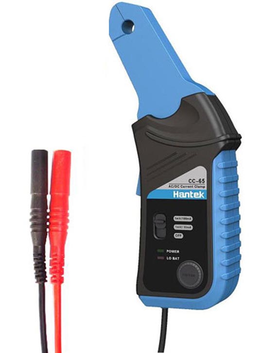

Токовые клещи Hantek CC-65 BANANA
ПроизводительHantek
СерияCC-65
МодельCC-65 BANANA
Предназначены для бесконтактного измерения постоянного и переменного тока.
Hantek - CC-65 BANANA
Технические характеристики токовых клещей CC-65
Значения
CC-65
BANANA
CC-65
BNC
Максимальная частота
20 кГц
Коэффициент преобразования
1 мВ/10 мА, 1 мВ/100 мА
Диапазон измерений
20 мА … 65 А DC
Погрешность
измерений
Постоянный
ток
1 мВ/10 мА
10 мА … 20 А
±(1.5% ± 5 мА)
1 мВ/100 мА
100 мА … 40 А
±(2% ± 20 мА)
40 А … 65 А
±(4% ± 0.3 А)
Переменный
ток
1 мВ/10 мА
100 мА … 10 А
40 кГц … 2 кГц
±(2% ± 30 мА)
2 кГц … 10 кГц
±(4% ± 30 мА)
10 кГц … 20 кГц
±(6% ± 30 мА)
10 А … 15 А
40 кГц … 20 кГц
±(8% ± 30 мА)
1 мВ/100 мА
200 мА … 40 А
40 кГц … 1 кГц
±(2% ± 30 мА)
1K кГц … 2 кГц
±(4% ± 30 мА)
3 кГц … 5 кГц
±(6% ± 30 мА)
40 А … 65 А
40 кГц … 20 кГц
±(8% ± 0.3 А)
Диаметр проводника
Не более 9 мм
Индикатор низкого заряда
Красный светодиод
Рабочая температура
0 °C … 50 °C, 70% отн.
влажн.
Температура хранения
–20 °C .. +70 °C, 80% отн. влажн.
Батарея
9 В типа «Крона»
Время работы от батареи
100 часов (типовое)
Вес
250 г
Габариты
195 × 70 × 33 мм
Разъем
Banana
BNC
Основные параметры клещей
ПараметрЗначение
Тип индикациивнешний
Исполнениепереносной
Измеряемые параметры
  • ток постоянный
  • ток переменный
CC65 BANANA, CC 65 BANANA
