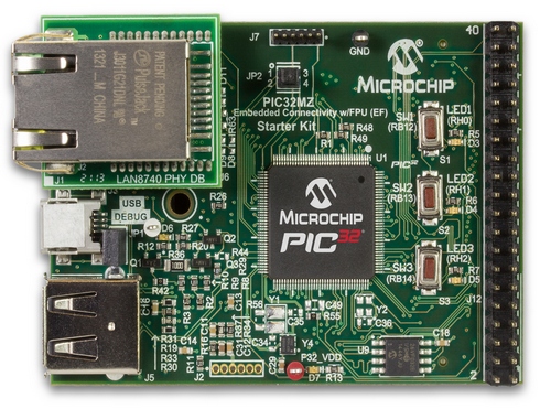

PIC32MZ Embedded Connectivity with FPU (EF) Starter Kit (DM320007) – полнофункциональный стартовый набор для оценки возможностей 32-разрядных микроконтроллеров серии PIC32MZ EF с интегрированным модулем вычислений с плавающей точкой.

В состав стартового набора входит высокоинтегрированная отладочная плата с богатой периферией, которая идеально подходит для проектов, требующих высокоскоростного обмена данными и подключения к сети Интернет. На плате доступны: порт USB для отладки, порт USB-UART для обмена данными, порт USB Host, интерфейс 10/100 Ethernet MAC, интерфейсы для подключения модулей расширения и подключения внешней периферии. Физический уровень Ethernet реализуется с помощью дополнительной дочерней платы (входит в комплект поставки), на которой установлен разъем RJ-45.

Отличительные особенности:
  • стартовый набор для изучения микроконтроллеров серии PIC32MZ EF;
  • на отладочной плате установлен микроконтроллер PIC32MZ2048EFH144-I/PH:
    • ядро MIPS M-Class, рабочая частота 200 МГц, 16 Кбайт КЭШ инструкций, 4 Кбайт КЭШ данных;
    • встроенный модуль математики с плавающей точкой;
    • модуль управления памятью;
    • DSP ядро;
    • 15-канальный DMA контроллер;
    • разделенные шины инструкций и данных;
    • интерфейс внешней шины (рабочая частота 50 МГц);
    • Flash-память 2 Мбайт с поддержкой функции обновления в реальном времени;
    • 512 Кбайт ОЗУ;
    • многоканальный 12-разрядный АЦП со скоростью работы до 18 млн. выборок в секунду;
    • коммуникационная периферия:
      • порт USB 2.0 Host/Device/OTG;
      • сетевой интерфейс 10/100 Ethernet MAC;
      • два порта CAN 2.0B;
      • 6 каналов UART, 5 каналов I2C, 4 канала SPI:
      • интерфейс I2S;
      • интерфейс SQI, конфигурируемый как дополнительный интерфейс SPI (50 МГц);
    • возможность непосредственной работы с WQVGA дисплеями;
    • часы реального времени;
    • богатый набор конфигурируемых 32-разрядных таймеров-счетчиков;
    • несколько режимов работы с пониженным энергопотребления;
    • подсистема контроля тактовой частоты;
  • встроенный USB отладчик;
  • разъем для подключения внешнего отладчика;
  • порт USB Host, порт USB OTG, порт USB-UART;
  • дочерняя плата физического уровня интерфейса 10/100 Ethernet LAN8740A Ethernet PHY;
  • возможность подключения мультимедиа платы расширения DM320005-2;
  • установлена микросхема Flash-памяти 32 Мбит с интерфейсом SQI;
  • установлена микросхема EEPROM 256 Кбит;
  • установлен кварцевый резонатор для часов реального времени и календаря;
  • светодиоды статуса, пользовательские светодиоды, кнопки;
  • два разъема для подключения модулей расширения и внешней периферии;
  • схема регулятора напряжения для питания микроконтроллера и периферии;
  • полная программная и техническая поддержка:
    • примеры приложений с исходными кодами;
    • программный комплекс MPLAB Hramony;
    • интегрированная среда разработки MPLAB X IDE.
