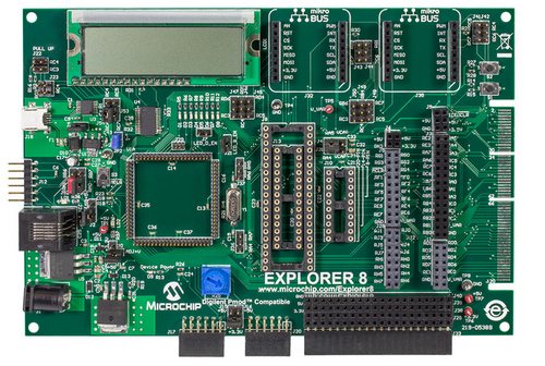

Microchip Explorer 8 (DM160228) – высокоинтегрированная полнофункциональная отладочная плата для 8-разрядных микроконтроллеров PIC с интегрированными периферийными блоками, работающих независимо от ядра (технология Core Independent Peripherals, CIP).
13 предложений от 13 поставщиков
Макетная плата, микроконтроллер PIC16F1719 Explorer 8, USB - I2C, RS232/Bluetooth, питание 5В/3.3В
AllElco Electronics
DM160228
10 515 ₽
DM160228
22 387 ₽
Эиком
DM160228
28 256 ₽
Hi-Tech Circuit Group
DM160228
Разработчики могут комбинировать такие периферийные блоки для автономного выполнения многих функций приложения, а также реализовать их взаимосвязь с интеллектуальной аналоговой периферией. Поскольку эти функции детерминированы и надежно реализованы аппаратно, общая производительность системы будет значительно выше, чем при применении традиционных микроконтроллеров.
Отладочная плата является обновленной версией отладочной платы Explorer 18 и представляет собой надежное аппаратное решение, содержащее множество различных опций для подключения датчиков, внешних интерфейсов обмена данными и элементов пользовательского интерфейса. Плата предназначена для инженеров и разработчиков, проектирующих системы на 8-разрядных микроконтроллерах.
Встроенные компоненты платы и функционал микроконтроллеров позволит упростить разработку различных систем, включая пользовательские интерфейсы, системы преобразования энергии, приложения Интернета Вещей, устройства для зарядки аккумуляторов. Кроме того, заложенный потенциал расширения функционала позволяет подключать платы расширения серии Pmod компании Digilent, модули с интерфейсом microbus от компании mikroElektronika, а также пользовательские схемы и узлы.
Для программирования и отладки приложений могут использоваться стандартные инструменты Microchip, такие как PICkit 3, ICD 3 и MPLAB REAL ICE In-Circuit Emulator. Работа с платой поддерживается в интегрированной среде разработки MPLAB X IDE и MPLAB Code Configurator. Для пользователей доступна огромная библиотека примеров и приложений с исходными кодами и принципиальными схемами.
Отличительные особенности:
  • отладочная плата для разработки и отладки приложений на 8-разрядных микроконтроллерах с CIP-периферией;
  • поддерживаются микроконтроллеры с количеством выводов 8, 14, 20, 28, 40/44, 60 и 80 (сокеты для микроконтроллеров в PDIP корпусах, сокет для установки процессорных модулей);
  • поставляется с микроконтроллером PIC16F1719;
  • совместимость со всеми микроконтроллерами PIC;
  • порт USB (преобразователь USB-UART);
  • порт microUSB для обмена данными и питания;
  • возможность питания от внешнего источника 9 В, схема питания с контрольными точками для замера напряжений;
  • светодиодные индикаторы питания;
  • конфигурирование основных параметров с помощью перемычек;
  • 2 разъема интерфейса microBUS для подключения плат расширения компании mirkroElektronika;
  • 2 разъема интерфейса Pmod для подключения плат расширения компании Digilent;
  • 2 разъема для подключения пользовательских плат расширения и внешних схем;
  • разъемы для подключения плат расширения PICtail и PICtail Plus;
  • модуль беспроводной передачи данных Bluetooth Low Energy;
  • установлена микросхема расширителя портов ввода/вывода для ЖК индикатора;
  • кнопка и цепь сброса микроконтроллера;
  • несколько опций для организации пользовательского интерфейса:
    • пользовательские кнопки, светодиоды, потенциометр, аналоговые входы;
    • установлен двухстрочный символьный ЖК индикатор;
  • интерфейс внутрисхемного программирования;
  • полная программная поддержка:
    • работа с платой поддерживается в MPLAB X IDE и Code Configurator;
    • римеры приложений с исходными кодами;
