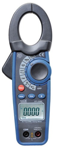

DT-3363 – профессиональные токовые клещи постоянного и переменного тока, обладают дополнительными функциями измерения сопротивления, емкости и диодного теста.
Клещи CEM DT-3363 токовые
Триема
КЛЕЩИ ЭЛЕКТРОИЗМЕРИТЕЛЬНЫЕ DT-3363
8 855 ₽
OLDI
Россия, Беларусь Казахстан
Клещи CEM DT-3363 токовые - 481776
CEM
14 830 ₽
Основные особенности токовых клещей DT-3363
  • Измеряемый ток: переменный/постоянный
  • Защита от перегрузок
  • Графическая шкала
  • Диодный тест, прозвонка цепей
  • Удержание показаний DATA HOLD
  • Определение максимальных и минимальных значений MAX/MIN
  • Установка нуля ZERO
  • Автовыключение
  • Индикация разряда батареи
  • Раскрытие охвата 30 мм
Токовые клещи CEM DT-3363
