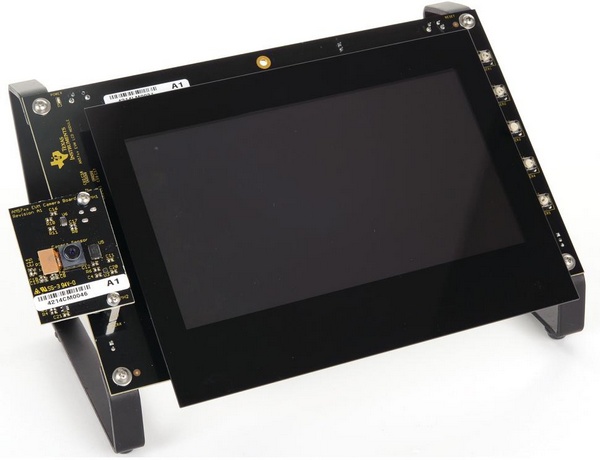

TMDXEVM5728 – полнофункциональный оценочный модуль, представляющий собой доступную платформу для оценки возможностей систем-на-кристалле (СнК) серии Sitara AM57x и ускорения разработки высококачественных графических пользовательских интерфейсов, систем машинного зрения, сетевого оборудования и других промышленных приложений.
Оценочный модуль выполнен на СнК Sitara AM5728.
Sitara AM5728 высокопроизводительный и самый мощный процессор в семействе, в который интегрированы: двухядерный процессор ARM Cortex-A15 для обработки данных и работы высокоуровневой операционной системы, двухядерный цифровой сигнальный процессор (DSP) серии C66x для анализа данных и вычислений в реальном времени,  программируемые логические модули и процессоры ARM Cortex-M4 для реализации различных функций управления, графического пользовательского интерфейса и мультимедиа приложений.
Высокий уровень интеграции определяет применение процессоров в устройствах Интернета вещей, системах промышленной автоматизации, системах машинного зрения, пользовательских интерфейсах, робототехнике, медицинском оборудовании, авиации.
В состав оценочного модуля входит: процессорная плата BeagleBoard-X15, модуль 7'' ЖК дисплея с сенсорным экраном и модуль 3 Мп камеры. Все платы собираются в единый модуль с помощью соотвествующих разъемов.
Процессорная плата BeagleBoard-X15 представляет собой высокоинтегрированное решение с богатым набором современных высокоскоростных коммуникационных интерфейсов. Питание процессора и периферии обеспечивается надежным решением на специализированной микросхеме  серии TPS6590374. Также на плате установлена память DDR3, подсистема тактирования и сброса, слот карт памяти microSD, разъемы для подключения плат расширения, 2 гигабитных порта Ethernet, пользовательские светодиоды, стерео аудио кодек, HDMI порт.
Совместно с оценочным модулем поставляется ПО Linux SDK с демонстрационными приложениями и операционная система TI-RTOS.

  • модуль ЖК дисплея:
    • цветной 7'' ЖК дисплей с сенсорным экраном;
    • драйвер подсветки;
    • разъемы для подключения процессорной платы;
    • разъемы для подключения модуля камеры;
    • разъемы mSATA, miniPCI-E;
    • кнопка включения/выключения, кнопка сброса, светодиод статуса;
  • модуль камеры с разрешением 3 Мп;
  • полная программная поддержка.
