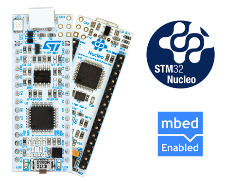

Плата выполнена в совместимом форм-факторе Arduino Nano и представляет собой гибкую платформу, позволяющую разработчикам реализовать собственные идеи и в кратчайшие сроки сделать прототип будущего изделия.
На плате установлен микроконтроллер STM32F303K8T6 с ядром ARM Cortex-M4, работающий на частоте до 72 МГц. Высокая производительность, низкое энергопотребление, богатая аналоговая и цифровая периферия, поддержка множества коммуникационных интерфейсов делают микроконтроллер идеальным для широкого спектра приложений.
Отладочная плата поддерживает подключение плат расширения модулей, совместимых с Arduino Nano. Интегрированный эмулятор ST-LINK/V2 избавляет от необходимости использовать внешний программатор-отладчик. Полная программная поддержка, доступность различных библиотек, примеров и демо-приложений позволяют упростить и ускорить разработку пользовательских приложений.
