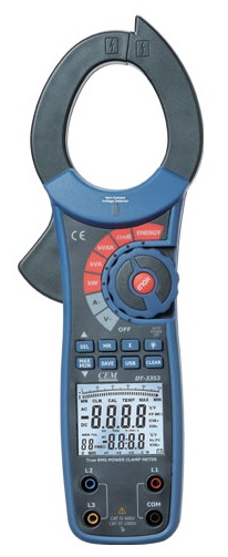

Токовые клещи DT-3353 предназначены для измерения параметров одно-фазных и сбалансированных трехфазных электросетей.
14 предложений от 4 поставщиков
Токоизмерительные клещи, переменный ток 1000А измерение мощности 750кВА активная, реактивная, коэфф. мощности, активной энергии
Microfind
DT-3353 Клещи электроизмерительные, ваттметр
CEM
от 18 684 ₽
Промэлектроника
Россия и страны СНГ
19 396 ₽
CEM
от 19 906 ₽
ICdarom.ru
CEM
от 19 930 ₽
Прибор позволяет осуществлять бесконтактные измерения силы тока и контактные измерения электрических параметров (напряжения, активной, полной и реактивной мощностей, коэффициента мощности cosθ, угла фазы и активной энергии).
Основные особенности токовых клещей DT-3353
  • Анализ однофазных и сбалансированных трехфазных систем
  • True RMS (напряжение и ток)
  • Большой 4-х разрядный ЖК-дисплей с подсветкой
  • USB, ПО
  • Отображение минимальной или максимальной измеренной величины
  • Активная мощность/полная мощность/коэффициент мощности
  • Удержание показаний на дисплее
  • Автовыбор диапазона
  • Индикация выхода за пределы диапазона
  • Автовыключение при простое
  • Сохранение данных в памяти вручную и их чтение (99 значений)
