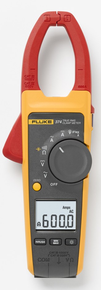

Обладая возможностью измерения истинного среднеквадратичного значения переменного тока и напряжения, прибор Fluke 374 может отображать значения до 600 В и 600 A, как в режиме переменного тока, так и постоянного тока, а также может производить измерение частоты до 500 Гц.

Кроме того, модель 375 совместима с новым гибким токоизмерительным датчиком iFlex, который позволяет увеличить диапазон измерений до 2500 А переменного тока.
Основные особенности токовых клещей Fluke 374
  • Гибкий токоизмерительный датчик iFlex расширяет диапазон измерений до 2500 A
  • Отображение истинного среднеквадратического значения переменного тока или напряжения при измерении нелинейных сигналов
  • Встроенный фильтр низких частот
  • Крупный легко читаемый дисплей с подсветкой автоматически устанавливает правильный диапазон измерений
  • Соответствие требованиям стандартов безопасности EN/IEC 61010-1:2001; 1000 В CAT III, 600 В CAT IV
