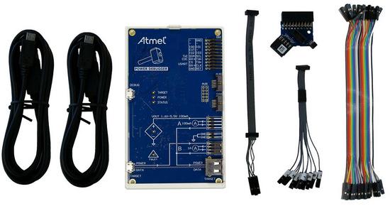

ATPOWERDEBUGGER - Atmel Power Debugger – эффективный, мощный многофункциональный и простой в использовании отладочный инструмент для микроконтроллеров семейства AVR и Atmel SMART с ядром ARM Cortex-M, который позволит пользователю в реальном времени определить энергопотребление приложения или устройства, следить за его изменением и визуализировать полученные данные на любом этапе разработки приложения.

Данный программатор-отладчик предназначен для отладки приложений сферы Интернета-вещей, устройств с батарейным питанием и носимой электроники, где ультранизкое энергопотребление является решающим фактором.
Дополнительно к стандартной функции низкоуровневой отладки и программирования по интерфейсам JTAG, SWD, PDI, debugWIRE, aWire, TPI или SPI, Power Debugger имеет два независимых канала измерения тока для сбора данных в реальном времени о потреблении во время выполнения приложения. Устройство отправляет поток данных измерений в программу визуализации Atmel Data Visualizer, встроенную в интегрированную среду разработки Atmel Studio 7, для отображения и анализа. Данные графически отображаются в реальном времени и используются для расчетов и оценки срока службы аккумулятора/батареи. Очень важной особенностью программного визуализатора является синхронизация измерений с выполняемым кодом, что значительно снижает время на выявление «горячих точек» (повышенного энергопотребления) в пользовательском приложении.
Power Debugger является CMSIS-DAP – совместимым отладчиком и поддерживается в интегрированной среде разработки Atmel Studio 7 или сторонним ПО, способного работать с модулем CMSIS-DAP.
Отличительные особенности:
- высокоэффективный и многофункциональный отладочный инструмент с функцией контроля энергопотребления в реальном времени;
- программирование и отладка приложений на микроконтроллерах AVR и Atmel SMART с ядром Cortex-M;
- синхронизация измерений потребляемого тока и напряжения питания с выполняемым кодом;
- потоковая передача данных измерений и графическая визуализация данных в реальном времени;
- поддерживаемые интерфейсы: JTAG, SWD, PDI, TPI, aWire, SPI and debugWIRE;
- два независимых канала для измерения потребляемого тока:
- канал с высоким разрешением, диапазон измерений 100 нА – 100 мА;
- канал низкого разрешения, диапазон измерений 1 мА – 1 А;
- регулируемый источник питания, который может использоваться для питания целевого устройства:
- диапазон регулировки выходного напряжения 1.6 В – 5.5 В, выходной ток до 100 мА;
- проходной USB порт для легкого измерения энергопотребления целевых устройств, подключаемых по USB;
- совместимость с целевыми устройствами с напряжением питания 1.62 В – 5.5 В;
- питание отладчика от USB;
- установлены разъемы интерфейса AVR JTAG и отладочного интерфейса ARM Cortex Debug;
- поддержка интерфейса виртуального COM порта;
- многоканальный шлюз данных и интерфейс Atmel Data Gateway для потоковой передачи данных приложения на Host компьютер по интерфейсам SPI, UART, TWI или GPIO;
- светодиоды состояния;
- поддержка в IDE Atmel Studio 7.

Комплектация
- Модуль программатора-отладчика Power Debugger с пластиковой нижней крышкой
- Два кабеля USB
- Плата адаптера интерфейсов
- Набор кабелей IDC для подключения к целевому устройству
