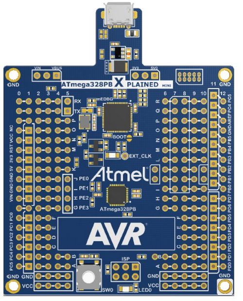

ATMEGA328PB-XMINI – аппаратная платформа для оценки встроенного функционала и возможностей микроконтроллера ATmega328PB.

Плата включает в себя все необходимое для доступа ко всей периферии микроконтроллера и снабжена внутрисхемным программатором-отладчиком для простого подключения в интегрированной среде разработки Atmel Studio версии 6.2 и выше.
Высокопроизводительный 8-разрядный RISC МК ATmega328PB выполнен по технологии PicoPower. Он снабжен Flash-памятью 32 Кбайт с поддержкой функции чтения во время записи, энергонезависимой памятью EEPROM 1 Кбайт и ОЗУ 2 Кбайт. Пользователю доступно 27 линий ввода/вывода общего назначения, 32 регистра общего назначения, пять таймеров/счетчиков с расширенным функционалом и гибкими настройками, внутренние и внешние прерывания, 8-канальный 10-разрядный АЦП, программируемый сторожевой таймер с отдельным осциллятором, последовательные интерфейсы USART, TWI, SPI. МК сохраняет полную работоспособность в широком диапазоне напряжения питания 1.8 – 5.5 В.
ATmega328PB не является полной заменой ATmega328/ATmega328P, тем не менее, его функционал обратно совместим с существующим функционалом ATmega328. Существующий программный код для этих МК будет корректно работать на новых приборах без изменения существующей конфигурации или включения новых функций, в то время как обратная совместимость кода не гарантируется. Несмотря на то, что серия выпускается только в 32-выводных корпусах TQFP/QFN/MLF, они не совместимы по выводам корпуса с ATmega328.
Отличительные особенности:
  • полнофункциональная аппаратная платформа для микроконтроллеров серии ATmega328PB;
  • установлен микроконтроллер ATmega328PB в 32-выводном корпусе:
    • RISC архитектура, производительность 20 DMIPS на частоте 20 МГц;
    • 32 Кбайт Flash-память, 2 Кбайт ОЗУ, 1 Кбайт EEPROM;
    • встроенный контроллер сенсорного интерфейса QTouch:
      • поддержка двух режимов работы;
      • возможность реализации сенсорных кнопок, слайдеров, колес;
    • встроенный механизм определения сбоя синхронизации;
    • два 8-разрядных таймера-счетчика с раздельными предделителями и выходами сравнения;
    • три 16-разрядных таймера с раздельными предделителями, входами захвата и выходами сравнения;
    • счетчик реального времени с отдельным осциллятором;
    • программируемый сторожевой таймер с отдельным осциллятором;
    • возможность реализации до 10 каналов ШИМ;
    • 8-канальный 10-разрядный АЦП;
    • два программируемых USART;
    • два порта TWI;
    • два порта SPI;
    • аналоговый компаратор;
    • уникальный серийный номер;
    • до 27 линий ввода/вывода общего назначения;
  • встроенный отладчик, поддержка отладки в интегрированной среде разработки Atmel Studio, автоматическая идентификация при подключении к ПО;
  • доступ ко всем линиям ввода/вывода и периферии микроконтроллера;
  • Arduino-совместимый форм-фактор, возможность подключения плат расширения Arduino;
  • светодиоды статуса, механическая пользовательская кнопка;
  • 4 сенсорные кнопки;
  • виртуальный COM-порт;
  • тактирование микроконтроллера от кварцевого резонатора 16 МГц;
  • питание от USB интерфейса;
  • встроенный регулятор напряжения 3.3 В;
  • разъемы для подключения плат расширения Xplained Pro;
  • полная программная поддержка, примеры приложений.
