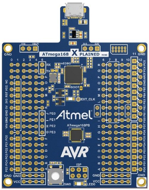

ATMEGA168PB-XMINI – бюджетная аппаратная платформа для оценки встроенного функционала и возможностей микроконтроллера ATmega168PB.

Плата включает в себя все необходимое для доступа ко всей периферии микроконтроллера и снабжена внутрисхемным программатором-отладчиком для простого подключения в интегрированной среде разработки Atmel Studio версии 6.2 и выше.

  • встроенный отладчик, поддержка отладки в интегрированной среде разработки Atmel Studio, автоматическая идентификация при подключении к ПО;
  • доступ ко всем линиям ввода/вывода и периферии микроконтроллера;
  • Arduino-совместимый форм-фактор, возможность подключения плат расширения Arduino;
  • светодиоды статуса, механическая пользовательская кнопка;
  • виртуальный COM-порт;
  • тактирование микроконтроллера от кварцевого резонатора 16 МГц;
  • питание от USB интерфейса;
  • встроенный регулятор напряжения 3.3 В;
  • разъемы для подключения плат расширения Xplained Pro;
  • полная программная поддержка, примеры приложений.
