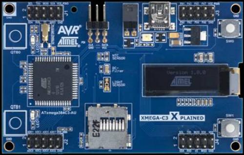

ATXMEGAC3-XPLD – бюджетный полнофункциональный оценочный набор и аппаратная платформа серии Xplained для микроконтроллеров семейства AVR серии ATxmega384C3.

В состав набора входит высокоинтегрированная оценочная плата, включающая в себя все необходимое для доступа ко всей периферии микроконтроллера.
Высокопроизводительные 8/16-разрядные микроконтроллеры серии ATxmega384C3, выполненные по технологии PicoPower, содержат 384 Кбайт Flash-памяти с поддержкой чтения во время записи, 32 Кбайт ОЗУ, 4 Кбайт EEPROM, двухканальный DMA-контроллер, четырехканальную систему обработки событий, 6 таймеров/счетчиков с выходами ШИМ, контроллер USB Device, 16-канальный 12-разрядный АЦП, аналоговые компараторы.
Из внешней периферии оценочной платы стоит отметить наличие OLED дисплея, аналоговых датчиков температуры и освещенности, разъемов расширения, слота для карты памяти microSD.
Для программирования микроконтроллера на плате может использоваться USB загрузчик или внешний программатор-отладчик. Плата поставляется с предустановленным демонстрационным ПО.

  • полнофункциональная оценочная плата;
  • установлен микроконтроллер ATxmega384C3:
    • рабочая частота до 32 МГц;
    • 384 Кбайт Flash-память, 32 Кбайт ОЗУ, 4096 Байт EEPROM;
    • встроенный модуль шифрования AES;
    • 5 таймеров/счетчиков с входами захвата, выходами сравнения, до 18 каналов ШИМ;
    • счетчик реального времени;
    • сторожевой таймер;
    • вход квадратурного энкодера;
    • коммуникационные интерфейсы:
    • 5 × SPI, 2 × I2C, 3 × UART;
    • встроенный USB приемопередатчик, интерфейс USB Device;
    • встроенный датчик температуры;
    • 16-канальный 12-празрядный АЦП;
    • до 50 линий ввода/вывода общего назначения;
  • установлен аналоговый датчик температуры;
  • установлен аналоговый датчик внешней освещенности;
  • OLED дисплей с разрешением 128×32 точек;
  • емкостной сенсорный интерфейс и сенсорные кнопки;
  • обмен данными по USB интерфейсу:
  • виртуальный COM-порт;
  • устройство хранения данных Mass Storage Device;
  • пользовательские светодиоды, механические кнопки;
  • слот карты памяти microSD;
  • возможность подключения плат расширения серии Xplained;
  • дополнительные разъемы с сигналами линий ввода/вывода микроконтроллера;
  • программирование микроконтроллера посредством USB загрузчика или внешнего программатора-отладчика;
  • полная программная поддержка;
  • предустановленное демонстрационное ПО.
