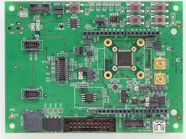

Оценочная плата из набора выполнена на микроконтроллере ADuCM3029 и помимо нескольких интерфейсов расширения содержит богатую периферию.
Микроконтроллеры серии ADuCM302x, обладая ультранизким энергопотреблением, предназначены для приложений Интернета вещей (IoT). Оптимизация энергопотребления позволила добиться увеличения срока службы элементов питания и при этом сохранить высокую надежность и функции безопасности, которые являются критическими факторами во многих устройствах IoT. Процессорное ядро ARM Cortex-M3 с интегрированными функциями безопасности легко конфигурируется для достижения оптимального соотношения производительности и энергопотребления. Высокая скорость шифрования данных, достигаемая за чет сочетания аппаратных и программных защитных механизмов обеспечивает защиту от несанкционированного чтения содержимого памяти. Встроенные схемы защиты записи предотвращают несанкционированное перепрограммирование устройства. Контроль напряжения питания в дежурном режиме и механизм коррекции ошибок Flash-памяти значительно повышают надежность, исключая искажения данных, которые могут привести к системным сбоям.
На оценочную плату интегрированы разъемы расширения, включая интерфейс плат расширения Arduino, разъемы для подключения беспроводных модулей, а также внешняя память, акселерометр, датчик температуры, пользовательские светодиоды и кнопки. Работа с оценочным набором поддерживается в интегрированной среде разработки IAR Embedded Workbench и Segger.
