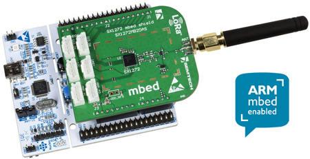

P-NUCLEO-LRWAN1 -полнофункциональный отладочный набор для разработки, отладки и прототипирования беспроводных устройств Интернета вещей по технологии LoRa.

Набор представляет собой модульную платформу, в состав которой входит отладочная плата NUCLEO-L073RZ и плата расширения I-NUCLEO-SX1272D – приемопередатчик LoRa. Данный отладочный набор позиционируется как бюджетное решение для инженеров, студентов и любителей, которые хотят познакомиться с технологией беспроводной передачи данных LoRa WAN.
NUCLEO-L073RZ – отладочная плата из линейки STM32 Nucleo-64, обеспечивающей пользователям доступный и гибкий способ проверить свои новые идеи и создать прототипы будущих изделий на основе микроконтроллеров STM32 в 64-выводном корпусе, выбирая различные комбинации производительности, потребляемой мощности и другие характеристики. Совместимость с Arduino и ST morpho делает простым расширение функциональности открытой платформы путем подключения широкого спектра дополнительных плат. Все отладочные платы линейки STM32 Nucleo поставляются с установленным программатором/ отладчиком ST-LINK/ V2-1 и с комплексом программных библиотек STM32 HAL вместе с примерами программ и прямым доступом к онлайн ресурсу ARM mbed.
I-NUCLEO-SX1272D – плата расширения для подключения к отладочным платам серии NUCLEO, реализующая функционал беспроводного приемопередатчика по технологии LoRa. Плата выполнена на основе микросхемы серии SX1272 компании Semtech и поддерживает несколько режимов модуляции, включая LoRa и/или FSK/OOK. Также плата входит в состав отладочного набора P-NUCLEO-LRWAN1.
Микросхема SX1272 разработана для применения в управлении производственными процессами, сельском хозяйстве, интеллектуальных измерениях и сетях датчиков. Повышенная дальность передачи, обеспечиваемая применением технологией модуляции LoRa, избавит разработчиков решений от необходимости применения повторителей, значительно упрощая проектирование системы и снижая общую стоимость развертывания.
Отличительные особенности:
  • отладочная плата NUCLEO-L073RZ:
    • мкроконтроллер STM32L073RZT6 в корпусе LQFP64;
    • два типа ресурсов расширения функциональности:
    • ArduinoUno R3 совместимый форм-фактор;
    • ST Microelectronics morpho разъем расширения для полного доступа ко всем портам ввода/вывода (I/O) STM32;
    • установленный на плату программатор/ отладчик ST-LINK/ V2-1 с SWD разъемом:
      • возможность выбора режима для использования в качестве самостоятельного программатора МК;
    • взможность выбора питания платы:
      • USB VBUS или внешний источник (3.3 V, 5 V, 7 - 12 V),
      • точка доступа управления питанием;
    • три светодиода: коммуникационный USB (LD1), питания LED (LD2), пользовательский LED (LD3);
    • кнопка сброса и пользовательская;
    • пддержка ренумерации USB: виртуальный comport, устройство хранения, порт отладки;
  • плата расширения I-NUCLEO-SX1272D;
    • полнофункциональный приемопередатчик LoRa и высокоэффективный FSK/OOK приемопередатчик;
    • демонстрация и разработка беспроводных решений Интернета вещей;
    • установлена микросхема приемопередатчика Semtech SX1272:
      • энергетический потенциал канала связи 157дБ;
      • высокая чувствительность: до -137 дБм;
      • постоянная выходная мощность радиоканала 100 мВт;
      • программируемая скорость передачи данных до 300 кбит/с;
      • ток потребления в режиме приема 10 мА, в режиме с сохранением содержимого регистров до 200 нА;
      • полностью интегрированный синтезатор частот с разрешением 61 Гц;
      • поддерживаемые типы модуляции: FSK, GFSK, MSK, GMSK, LoRa и OOK;
      • встроенный механизм битовой синхронизации;
      • встроенные механизмы определения синхронизации и преамбулы;
      • встроенный механизм обработки пакетов данных с CRC;
      • встроенный датчик температуры и индикатор низкого заряда батарей;
    • возможность расширения функционала, неиспользуемые порты могут использоваться для подключения дополнительных плат расширения;
    • порты и разъемы для подключения  внешних датчиков;
    • порты I2C и UART доступны пользователю;
    • разъем подключения внешней антенны;
  • поддержка широкого выбора интегрированных сред разработки (IDE), включая IAR, Keil, IDE на основе GCC;
  • поддержка онлайн инструментами ARM mbed;
  • полная техническая и программная поддержка.
