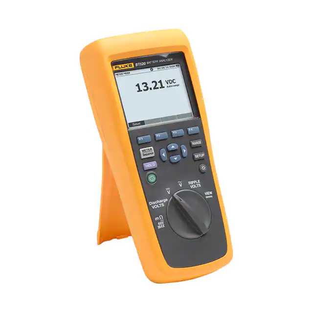

Идеальное средство для технического обслуживания, поиска и устранения неисправностей и тестирования производительности отдельных стационарных батарей и блоков батарей, используемых в критических задачах аккумуляторного резервирования.

Предназначены для измерений стационарных батарей всех типов.
Основные особенности мультиметра Fluke BT520
- Напряжение батареи
- Напряжение при разрядке
- Измерение пульсирующего напряжения
- Режим измерения и последовательный режим
- Пороговые значения и предупреждение
- Авто-удержание, автосохранение
- Оптимизированный пользовательский интерфейс
- USB интерфейс
