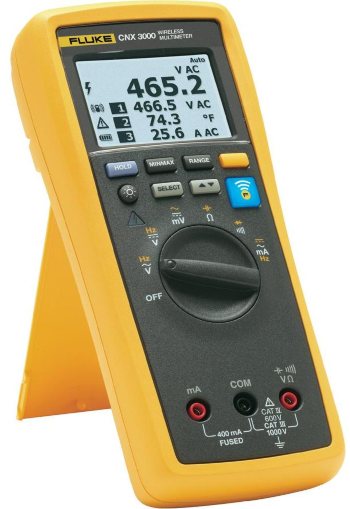

Беспроводная измерительная система в полном составе, позволяющая проводить основные измерения при помощи мультиметра и одновременно просматривать показания истинных среднеквадратичных значений тока с удаленных гибких модулей измерения переменного тока.
Основные особенности мультиметра CNX 3000
  • Измерение истинных среднеквадратичных значений напряжения переменного и постоянного тока до 1000 В
  • Истинные среднеквадратичные значения переменного и постоянного тока с разрешением 0.01 мА
  • Измерение электропроводности, сопротивления, емкости, частоты и тестирование диодов
  • Запись минимальных и максимальных значений
  • CAT III 1000 В; CAT IV 600 В; IP54
