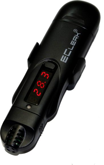

Измеритель - регистратор температуры предназначен для измерения и регистрации температуры по времени с последующей обработкой полученной информации на персональном компьютере.
Автономные измерители-регистраторы. измерение и регистрация температуры; функция фиксации нарушений. диапазон измерения температуры; -40...+55°С; объём памяти 520 тыс.значений; точность ±(0,5+0,003Т)°С; яркий светодиодный...

Основные особенности измерителя температуры:
  • Измерение и регистрация температуры;
  • 1 канал;
  • Диапазон измерения температуры –40…+70°С;
  • Объём памяти 520 тыс.значений;
  • Точность ±(0.5+0.003Т)°С;
  • Яркий светодиодный индикатор;
  • Диапазон температуры эксплуатации –40…+70°С;
  • Современное ПО на 2-х языках для работы с данными;
  • Возможность записи с временными интервалами;
  • В белом или черном корпусе.
