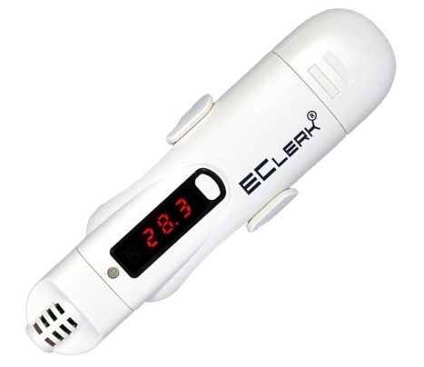

Измеритель - регистратор температуры предназначен для измерения и регистрации температуры по времени с последующей обработкой полученной информации на персональном компьютере.
Автономные измерители-регистраторы. измерение и регистрация температуры и влажности воздуха; функция фиксации нарушений. 2 канала; диапазон измерения, -40...+55°С, 0...95% отн.влаж.; объём памяти...
Рэлсиб
Россия и страны СНГ
Измеритель-регистратор влажности и температуры (логгер) EClerk-M-11-RHT-2-W
Рэлсиб
4 974 ₽
Logger EClerk-M-T
Основные особенности измерителя температуры:
  • Измерение температуры и влажности воздуха;
  • 2 канала
  • Диапазон измерения: –40…+70°С, 98% отн.влаж.
  • Объём памяти 260 тыс.значений (на каждый канал)
  • Точность от ±1.0°С, ±3.0% отн.
  • Яркий светодиодный индикатор
  • Диапазон температуры эксплуатации –40…+70°С
  • Современное ПО на 2-х языках для работы с данными
  • Возможность записи с временными интервалами
  • В белом или черном корпусе
Программное обеспечение:
  • Настройка (конфигурирование) прибора;
  • Работа с файлами данных;
  • Работа в режиме Online (USB-измеритель);
  • Фильтрация по максимальному и минимальному значению, по времени;
  • Представление данных в виде таблицы и графика;
  • Высокая разрешающая способность представления данных;
  • Подготовка отчёта; экспорт в Excel;
  • Русский и английский язык;
  • Возможность юстировки прибора.
