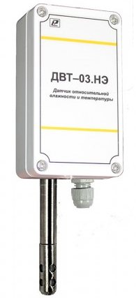

Датчики влажности воздуха и температуры ДВТ-03.НЭ – это недорогие приборы для контроля влажности и температуры в помещении,  на улице, в системах воздуховодов, термокамерах  и т.д.
Датчики влажности и температуры. 2 выхода 0…10 В, -40…+50°С ±2,0°С, 0…98% отн.влаж.±4,5%, взаимозаменяемый чувств.элем, питание 18…36В, Тэкспл. -40…+50°С, IP50, без индикатора,...

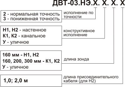

Датчики температуры и влажности ДВТ-03.НЭ выпускаются в двух исполнениях по точности: 2 или 3, и не имеют индикатора.

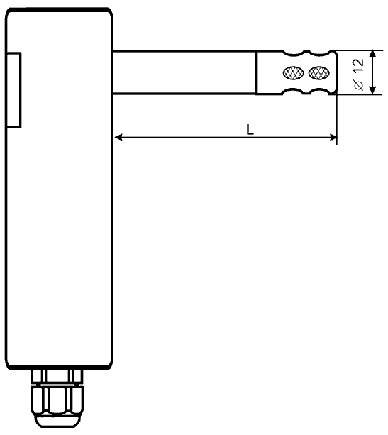

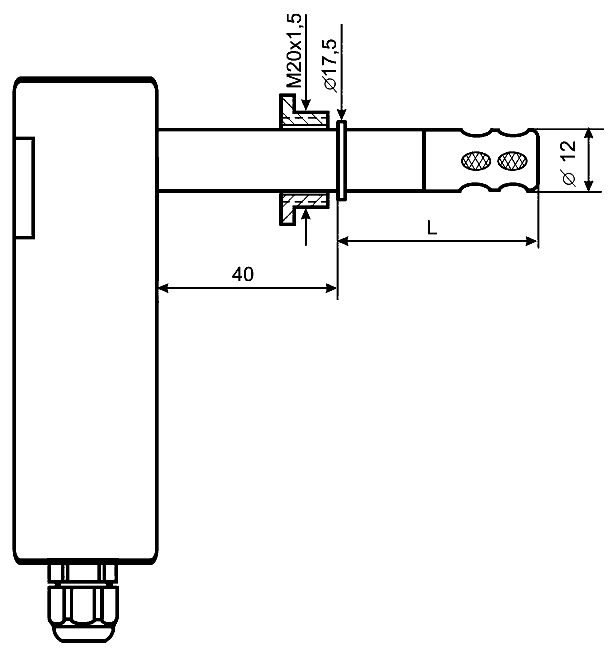

Конструктивные исполнения датчика ДВТ-03.НЭ.3.К1.160
Исполнение
Обозначение
Внешний вид
Варианты
Настенное
Н1
 https://www.rlocman.ru/i/Image/2012/03/06/N1.gif
L = 160 мм
Н1.1
 https://www.rlocman.ru/i/Image/2012/03/06/N1_1.gif

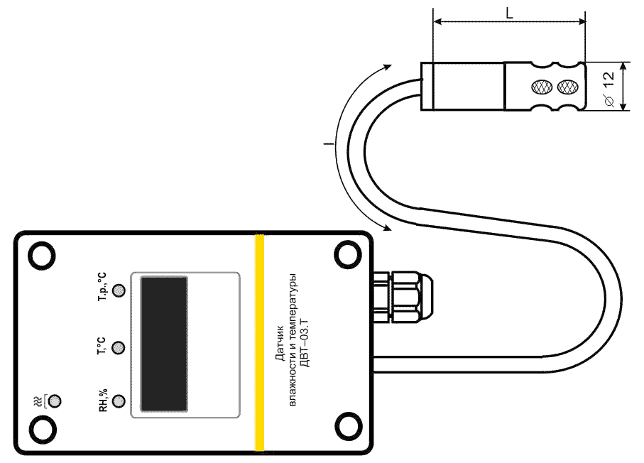

Н2
 https://www.rlocman.ru/i/Image/2012/03/06/N2.gif
L = 160 мм
Канальное
К1
 https://www.rlocman.ru/i/Image/2012/02/10/K1.gif
L = 160; 200; 300 мм
К2
 https://www.rlocman.ru/i/Image/2012/02/10/K2.gif

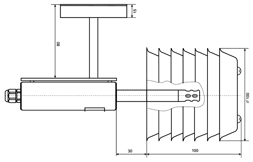

Уличное
У
 https://www.rlocman.ru/i/Image/2012/02/10/U.gif
