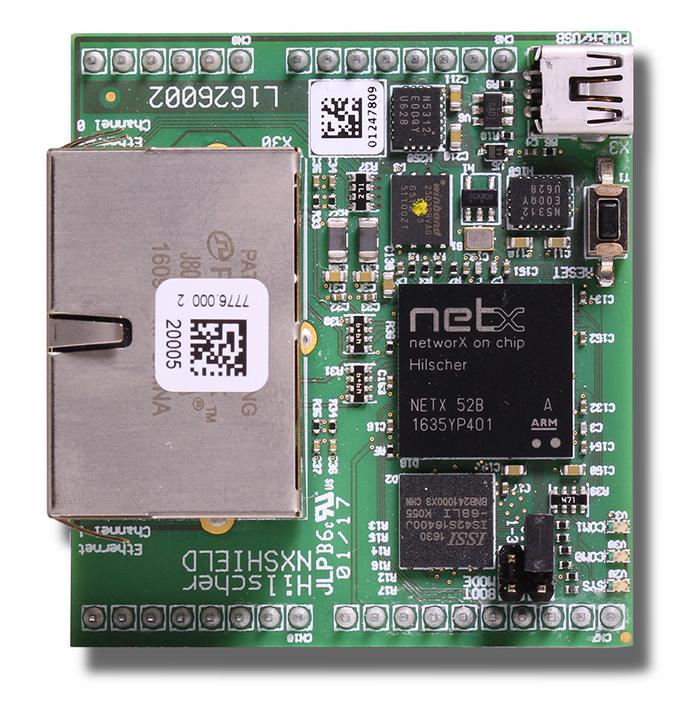

Плата расширения является результатом сотрудничества STMicroelectronics с компанией Hilscher и предназначена для разработки различных промышленных устройств, от простых систем ввода/вывода до сложных устройств контроля и управления.
Плата выполнена на сетевом контроллере netX 52 с интегрированным Ethernet коммутатором реального времени и имеет два порта RJ45 для линейной и кольцевой топологии сети. Контроллер поддерживает все сетевые протоколы реального времени и их модификации, включая EtherCAT, PROFINET, EtherNet, Ethernet/IP, POWERLINK, CC-Link IE, Modbus TCP и SERCOS III. Кроме того, он поддерживает Fieldbus стандарты, такие как CANopen, и новые стандарты Time-Sensitive Networking (TSN), OPC-UA и MQTT, которые используются в основном для «облачного» обмена данными, что говорит о возможности применения его в устройствах промышленных устройств Интернета вещей (Industrial Internet of Things, IIoT).
В качестве программной поддержки платы расширения компания предлагает ПО I-CUBE-NETX, в состав которого входит предварительно сертифицированные демо-версии протоколов EtherCAT, PROFINET и EtherNet/IP, а также библиотеки, утилиты и примеры, обеспечивающие возможность использования Ethernet протоколов реального времени на любом микроконтроллере STM32 и упрощающие процесс перехода от одного протокола к другому.
Отличительные особенности платы расширения I-NUCLEO-NETX:
  • специализированная плата расширения для отладочных плат Nucleo-64 и Nucleo-144;
  • обеспечивает возможность подключения приложений на микроконтроллерах STM32 к промышленным Ethernet сетям реального времени;
  • установлен сетевой контроллер netX 52 компании Hilscher:
    • ядро ARM966E-S, рабочая частота до 100 МГц;
    • 32-разрядное RISC-ядро Hilscher ядро xPIC, рабочая частота до 100 МГц;
    • 672 Кбайт ОЗУ, масочное ПЗУ 64 Кбайт;
    • 3 канальный DMA контроллер;
    • 2-канальный контроллер физического уровня Ethernet;
    • коммуникационные интерфейсы: 3×UART, SPI, 2×I2C, CAN, USB device, 4-канальный контроллер IO-Link;
    • параллельный и последовательный интерфейсы связи с Host устройством;
  • поддержка протоколов: PROFINET IRT и RT devices, EtherCAT Slave, Ethernet/IP Adapter, POWERLINK Controlled Node, Sercos III Slave, Modbus /TCP Client/Server
  • микроконтроллер STM32 подключается к сетевому контроллеру по SPI
  • установлена внешняя память ОЗУ, Flash-память с последовательным интерфейсом;
  • на плате установлено два порта RJ45;
  • кнопка сброса, светодиоды состояния;
  • MAC адрес храниться в Flash-памяти;
  • Arduino-совместимый форм-фактор;
  • питание от USB интерфейса;
  • возможность выбора режима загрузки с помощью перемычки;
  • программирование сетевого контроллера возможно через USB;
  • размеры 49 мм × 53 мм;
  • полная программная поддержка.
