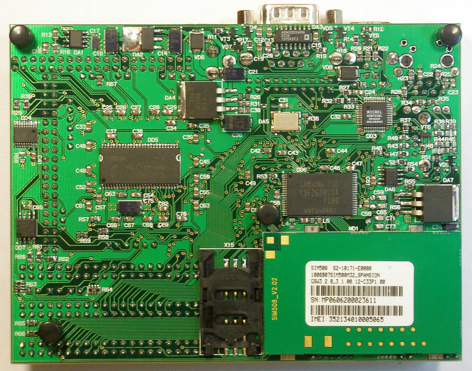

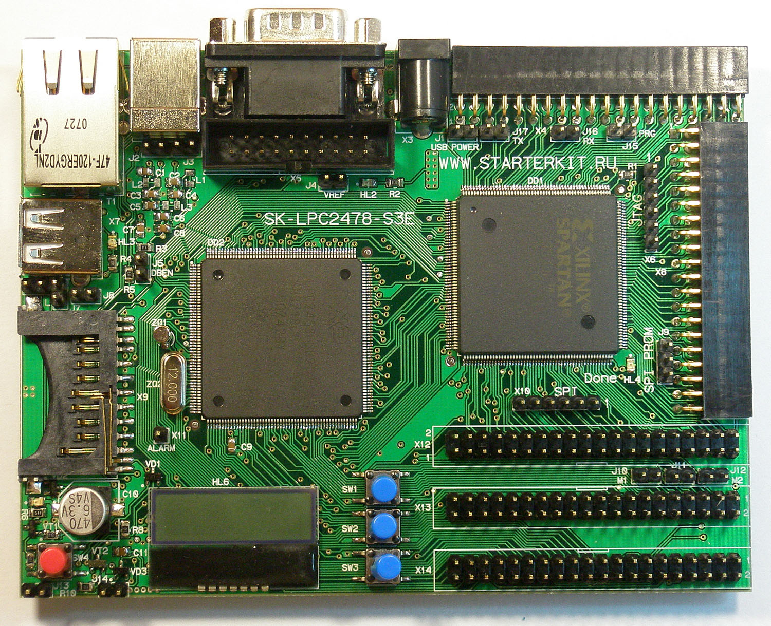

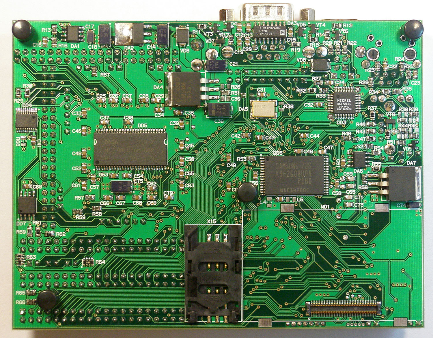

SK-LPC2478-S3E, вид сверху  SK-LPC2478-S3E, вид снизу   SK-LPC2478-S3E, вид снизу c модемом
