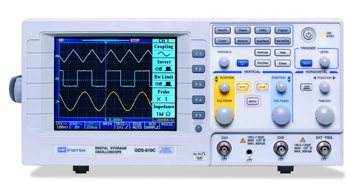

Осциллограф Good Will GDS-810C
  • 2 мВ…5 В / дел
  • 1 нс…10 с / дел
  • частота дискретизации 100 Мвыб/с (эквив.
Осциллограф цифровой
Контест
GDS-810C200 294 ₽
до 25 Гвыб/с)
  • длина записи 125 К на канал, маркерные и авто измерения (15 параметров), частотомер (10 Гц…150 МГц)
  • генератор калибровочного сигнала с возможностью изменения выходной частоты (1 кГц…100 кГц) и скважности (5%…95%)
  • функция БПФ
  • пик. детектор (10 нс)
  • глубокая память (2 осциллограммы, 15 профилей)
  • ТВ синхронизация
  • цветной ЖК-дисплей (320 х 240)
  • Частота дискретизации: 100 Мвыб/сек
  • Макс. входное напряжение: 300 В
  • Связь с компьютером: RS-232C
  • Потребляемая мощность: нет данных
  • Габаритные размеры: 254 x 142 x 310 мм
  • Вес: 4.1 кг
  • Комплект поставки: Шнур питания (1), делитель х1 / х10 (2)
  • Опции: GPIB, коммуникационный модуль (USB+LPT+выход "годен/не годен")
  • Осциллограф Good Will GDS-810C
