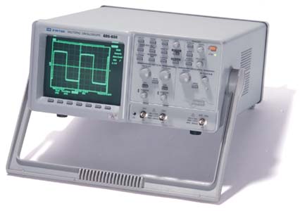

Осциллограф Good Will GDS-830
  • Запоминающий, выход на принтер
  • Скорость дискретизации до 100 Мвыборок/сек.
на канал
  • Объем памяти на канал 125 К
  • Автоматическое измерение 14 параметров (> U, < U, Uмакс, Uмин, Uразмах, Uср., Uср.кв., t нарастания, t спада, Q, f, T, ± t )
  • Курсорные измерения
  • Большой набор источников синхросигнала
  • Автоматическая установка размера изображения
  • Коэф. развертки 2 нс/дел - 5 с/дел, коэф. усиления 2 мВ/дел - 5 В/дел
  • Четыре режима записи в память: дискретизация, детектирование пиковых значений, усреднение, накопление
  • Память на 15 групп установок органов управления
  • Запись в память до двух осциллограмм
  • RS-232, LPT порт, адаптер VGA
  • GPIB (опция)
  • Блок выделения ТВ-строк
  • Осциллограф Good Will GDS-830
