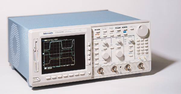

Осциллограф Tektronix TDS694C
  • полоса частот 3 ГГц и 1 ГГц, позволяющая работать с самыми быстро меняющимися сигналами в современных цифровых устройствах
  • частота дискретизации 10 ГГц и 5 ГГц на всех каналах одновременно при максимальной полосе частот
  • регистрация одиночных событий
  • математическая обработка сигнальных кривых и расширенная цифровая обработка сигналов
  • проверка сигнальных кривых на соответствие шаблон
  • цветной 7" дисплей (640x480)
  • длина записи - до 30 000 точек на канал
  • погрешность тактовой частоты до 10 ppm, погрешность измерения временных интервалов до ±15 пс
  • нестабильность синхронизации - 8 пс (типичное среднеквадратичное значение)
  • погрешность по вертикали 1%
  • детектирование пиков до 100 пс
  • дисковод 3.5"
  • Частота дискретизации: 10 Гвыб/сек
  • Макс.
входное напряжение: 400 В
  • Связь с компьютером: RS-232, Centronics, GPIB
  • Потребляемая мощность: 450 ВА
  • Габаритные размеры: 445 x 193 x 434 мм
  • Вес: 14.1 кг
  • Комплект поставки: руководство пользователя, руководство программиста на 3.5" дискете в формате MS Help, пробник, шнур питания, адаптер, сумка
  • Опции: увеличенная длина записи (до 120K на канал), внутренний HDD, P6245 активный пробник, P6249 4 ГГц активный пробник, P6248 1.7 ГГц дифференциальный пробник
  • Осциллограф Tektronix TDS694C
