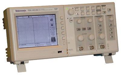

Цифровые запоминающие осциллографы серий TDS1000B и TDS2000B – развитие популярной недорогой серии TDS1000 и TDS2000.

  • Дисплей (1/4 VGA ЖКИ): Ч/б
  • Вход внешнего запуска: Есть на всех моделях
  • Частота дискретизации по каждому каналу: 1,0 Гвыб/с
  • Длина записи 2,5 тыс.
    отсчетов при всех режимах временной развертки на всех моделях
  • Вертикальное разрешение 8-бит
  • Вертикальная чувствительность 2 мВ до 5 В/дел
  • Погрешность по вертикали (DC) ±3%
  • Вертикальный Zoom Расширяет или сжимает живую или остановленную осциллограмму
  • Макс. вход. напряжение 300 Вскз CAT II
  • Диапазон смещения 2 - 200 мВ/дел +2 В; >200 мВ - 5 В/дел +50 В
  • Ограничение полосы 20 МГц
  • Входы AC, DC, GND
  • Вх. импеданс 1 МОм/20 пФ
  • Горизонтальная развертка: 5 нс - 50 c/дел
  • Точность горизонтальной развертки 50 ppm
  • Лупа времени Расширяет или сжимает по горизонтали осциллограммы (реальные или остановленные)
  • Порты USB Во всех моделях: 2 порты USB 2.0
  • Основной порт USB на передней панели поддерживает запоминающие устройства USB
  • Порт устройств USB, расположенный на задней панели прибора, обеспечивает подключение к персональному компьютеру и любому принтеру, совместимому с PictBridge.
  • GPIB Приобретается дополнительно
Энергонезависимое запоминающее устройство
  • Отображение опорной осциллограммы (2) 2,5 тыс. точек опорной осциллограммы
  • Хранение осциллограммы без запоминающего устройства USB: (2) 2,5 тыс. точек
  • Хранение осциллограммы в запоминающем устройстве USB 96 и более опорных осциллограмм по 8 МБ
  • Настройки без запоминающего устройства USB 10 настроек для передней панели
  • Настройки с запоминающим устройством USB 4 000 и более настроек для передней панели по 8 МБ
  • Снимки экрана в запоминающем устройстве USB 128 и более снимков экрана по 8 МБ (количество снимков зависит от выбранного формата файлов)
  • Сохранение всей информации в запоминающем устройстве USB 12 и более операций "Сохранить все" по 8 МБ
  • При одной операции "Сохранить все" создается от 3 до 9 файлов
  • (настройка, снимок экрана и по одному файлу для каждой отображаемой осциллограммы)
