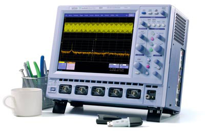

Осциллограф LeCroy WS434
  • осциллограф серии WaveSurfer;
  • глубина 16 см;
  • время нарастания 1.15 нс;
  • ограничение полосы пропускания 20 МГц, 200 МГц;
  • частота дискретизации 1 ГГц/кан; 2 ГГц при объединении каналов;
  • расширенная система синхронизации;
  • объем памяти 250 КБ/канал (500 КБ при объединении каналов);
  • внутренняя память до 4-х осциллограмм;
  • стандартное время захвата сигнала (при использовании опции расширения памяти) 1 мс при высшей частоте дискретизации;
  • вертикальное разрешение АЦП - 8 бит (до 11 в режиме ERES);
  • режим аналогового послесвечения с цветовым и яркостным выделением изменений сигнала;
  • управление настройками и режимами измерений:
  • непосредственно на лицевой панели - мышью или на сенсорном дисплее;
  • курсорные и авто-измерения (22 параметра), одновременная индикация до 6 параметров;
  • растяжка х 4 (ZOOM) - тождественная;
  • функции математики (4) - 1 функция одновременно;
  • быстрое преобразование Фурье до 25 К;
  • 3 USB-интерфейса (один из них на передней панели);
  • расширенные возможности для подключения и передачи данных по компьютерным сетям, выводу информации на печать, сохранению документов (файлов) и реализации других соединений;
  • возможность дистанционного управления;
  • русскоязычный пользовательский интерфейс;
  • процессор (CPU) - 850 МГц (миним.), жесткий диск - от 30 ГГБ, ОЗУ - 256 МБ, операционная система - MS Windows XP PRO;
  • цветной ЖК - дисплей 10.4", сенсорный экран - SVGA 800 x 600.
