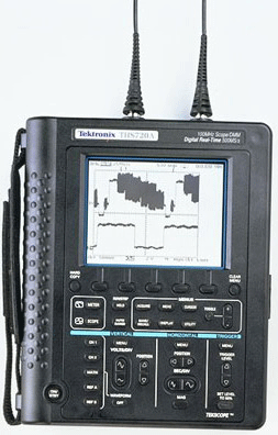

Портативные осциллографы/мультиметры серии Tektronix серии THS700 представляют собой комбинацию из полнофункционального цифрового Real-TimeTM осциллографа и True RMS цифрового мультиметра.

Режимы осциллографа и мультиметра могут быть задействованы одновременно или независимо на одном или разных входных сигналах.
Высококонтрастный дисплей с подсветкой и выпадающие меню предоставляют оператору возможность легко реализовать все многочисленные возможности прибора. В осциллографах серии THS700 предусмотрены широкие возможности по синхронизации внешняя синхронизация и внутренняя синхронизация разных видов (задержка, импульсная, видео).
Серия THS700 идеальна для как для лабораторных условий, так и для полевых измерений. Отдельное место в серии TekScope THS700 занимает модель THS720P. В этот прибор, помимо типового набора функций, характерного для всего семейства, заложены некоторые дополнительные возможности. Кроме обычных применений, THS720Р предназначен для проведения измерений мощности и мощностных характеристик. Он поможет протестировать и определить правильность работы электромоторов, трансформаторов, провести измерения параметров электропитания.
