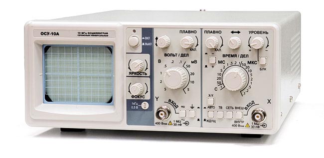

Основные особенности осциллографов серии ОСУ-10:
Осциллограф 1-канальный 10 МГц
Контест
ОСУ-10А25 536 ₽
  • Полоса пропускания 0…10 МГц
  • Высокая стабильность параметров калибровки
  • ТВ синхронизация
  • Внешняя синхронизация
  • Развертка внешним сигналом (режим X-Y)
  • Малогабаритный, масса 3 кг
Приборы выпускаются китайской фирмой MCP, и продаются  в России под обозначениями ОСУ-10А и ОСУ-10В.
Оригинальные названия – CQ5010C и CQ5010D, соответственно.
Осциллографы ОСУ-10А и ОСУ-10В различаются только типом корпуса:
Тип ОСУ-10А ОСУ-10В
Корпус
Габариты 220 × 90 × 270 мм 130 × 190 × 270 мм
