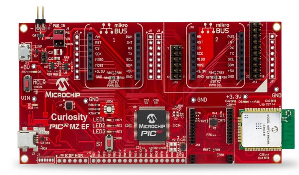

Curiosity PIC32MZEF (DM320104) – полнофункциональная 32-разрядная отладочная платформа на высокопроизводительном микроконтроллере серии PIC32MZ2048EFM.

Микроконтроллер имеет 2 Мбайт Flash-память, богатую периферию и самые передовые возможности подключения, включая 10/100 Ethernet MAC, Hi-Speed USB и два канала CAN. На плату интегрирован программатор-отладчик и Wi-Fi модуль MRF24WN0MA-I/RM100.
Для расширения функционала на плате предусмотрены порт расширения портов ввода/вывода, два разъема с интерфейсом mikroBUS для подключения плат расширения от компании mikroElektronika и разъем Microchip X32. Плата полностью поддерживается в ПО MPLAB Harmony, которое обеспечивает гибкий и модульный интерфейс разработки приложения и богатый набор программных стеков протоколов обмена данными.
Разъем Microchip X32 может использоваться для специализированных плат расширения, например платы аудио кодека PIC32 Audio Codec Daughter Card - AK4642EN (AC320100).
Для разработчиков доступны примеры и демонстрационные приложения, которые были разработаны для иллюстрации возможностей микроконтроллера и экосистемы.
Поддержка нескольких интерфейсов передачи данных и возможность расширения функционала делают плату подходящей для быстрой разработки и прототипирования различных приложений, включая облачные системы и устройства Интернета вещей.
Отличительные особенности:
  • высокоинтегрированная полнофункциональная отладочная плата;
  • установлен 32-разрядный микроконтроллер PIC32MZ2048EFM100:
    • рабочая частота до 200 МГц, производительность до 415 DMIPS;
    • поддержка DSP инструкций;
    • DMA контроллер
    • Flash-память 2 Мбайт, ОЗУ 512 Кбайт;
    • интегрированный модуль вычислений с плавающей точкой;
    • криптографический сопроцессор;
    • 24-канальный 12-разрядный АЦП, аналоговые компараторы, датчик температуры;
    • интерфейсы передачи данных: UART, CAN, I2C, SPI, I2S, USB Device/Host/OTG, 10/100 Ethernet MAC;
    • часы реального времени и календарь;
    • девять 16-разрядных таймеров с поддержкой ШИМ;
  • встроенный отладчик;
  • порт расширения портов ввода/вывода;
  • разъем расширения для ввода/вывода аудио (с помощью дочерних плат);
  • разъем для подключения дочерней платы LAN8720A PHY;
  • разъемы для подключения плат расширения Click от mikroElektronika;
  • установлен Wi-Fi модуль MRF24WN0MA:
    • полностью интегрированный модуль со схемой питания, кварцевым генератором, схемами согласования, и печатной антенной;
    • 2.4 GHz IEEE 802.11n:
    • SPI интерфейс;
    • поддержка в MPLAB Harmony;
  • порт USB Device/Host;
  • возможность подключения внешнего отладчика;
  • пользовательские светодиоды, кнопки;
  • возможность подключения внешнего источника питания;
  • полная программная поддержка;
  • полная интеграция в MPLAB Harmony.
