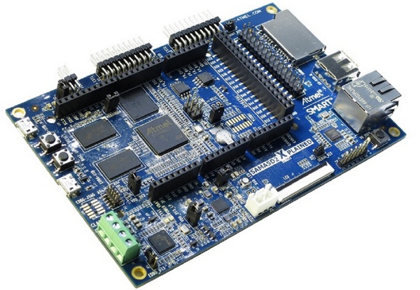

SAMA5D2 Xplained Ultra (ATSAMA5D2C-XULT) – платформа для прототипирования и оценки возможностей микропроцессоров серии SAMA5D2.

Плата представляет собой высокоинтегрированное решение с богатым набором периферии и интерфейсов передачи данных и может использоваться для разработки приложений Интернета вещей и систем, подключаемых к облачным сервисам.  На плату интегрирован микропроцессор ATSAMA5D27C-CU.
На плате установлена память eMMC и DDR3, разъемы коммуникационных интерфейсов, дополнительная память данных с интерфейсом SPI. Кроме того, установлены разъемы форм-фактора Arduino Due, которые могут использоваться для расширения функционала и подключения плат расширения, слот для карт памяти SD/MMC, порты USB, контроллер ЖК дисплея и соответствующий разъем. Встроенная система управления питанием контролирует последовательность подачи питающих напряжений на процессор и позволяет реализовать несколько вариантов питания платы.
К вспомогательной периферии, установленной на плате можно отнести усилитель D-класса, контроллер подключения камеры, RGB светодиод.
Данная платформа может использоваться для разработки систем с применением облачных сервисов AWS. Микропроцессоры SAMA5D2 обладают полной совместимостью с ПО AWS Greengrass. С помощью AWS Greengrass подключенные устройства смогут выполнять функции сервиса AWS Lambda, синхронизацию данных подключенных устройств и безопасно обмениваться данными с другими устройствами в сети, даже если они не подключены к Интернету.
Отличительные особенности:
  • Высокоинтегрированная оценочная плата для микропроцессоров серии SAMA5D2;
  • установлен микропроцессор ATSAMA5D27C-CU:
    • ядро ARM Cortex-A5, рабочая частота до 500 МГц;
    • модуль вычислений с плавающей точкой;
    • 128 Кбайт КЭШ 2 уровня;
    • сдвоенный CAN контроллер;
    • интерфейс 10/100 MAC;
    • два порта USB;
    • периферийный контроллер сенсорного интерфейса;
    • 12-разрядный контроллер обработки изображений;
    • графический контроллер ЖК дисплея с поддержкой оверлеев;
    • сопроцессор шифрования;
    • встроенная аудио подсистема;
  • установленная память:
    • DDR3 2 Гбайт;
    • eMMC 4 Гбайт;
    • Flash с интерфейсом SPI;
    • Flash с интерфейсом QSPI;
    • EEPROM с интерфейсом I2C;
  • порт  Ethernet 10/100;
  • два порта USB;
  • разъемы в форм-факторе Arduino Due (совместимость с UNO R2, R3 и Mega R3);
  • контроллер и разъем для подключения цветного ЖК дисплея;
  • слот для карт памяти SD/MMC;
  • интегрированная схема усилителя D-класса;
  • пользовательские кнопки, светодиоды;
  • встроенный отладчик, возможность подключения внешнего отладчика;
  • схема управления питанием процессора и периферии;
  • совместимость с AWS Greengrass;
  • полная программная поддержка;
