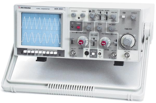

Осциллограф аналогово-цифровой Актаком АСК-2031
ПроизводительАктаком
СерияАСК-20x1
МодельАСК-2031, ACK-2031
Технические характеристики осциллографов серии АСК-20x1
Значения
АСК-2021
АСК-2031
Вертикальное
отклонение
Число каналов
2
Полоса пропускания
20 МГц
30 МГц
Коэффициент отклонения
5 мВ … 5 В/дел (10 ступеней с шагом 1-2-5)
Масштабирование
Плавное, до 5 крат (1 мВ … 1 В/дел)
Погрешность
±3%
Входной импеданс
1 МОм || 25 пФ
Макс.
амплитуда
400 В (пост.+перем.)
Режимы работы
Канал 1, канал 2, оба канала,
поочередная или прерывистая коммутация, сложение каналов
Горизонтальное
отклонение
Коэффициент развертки
0.1 мкс … 0.5 с/дел (21 ступень с шагом 1-2-5)
Масштабирование
10 крат (до 10 нс/дел)
Погрешность
±3%
Задержка развертки
Регулируемая, до 5 крат от времени развертки
Синхронизация
Режимы
Авто, норм., ТВ
Источник
Канал 1, канал 2, сеть, внешний вход
Вход внешней
синхронизации
Импеданс
1 МОм || 30 пФ
Максимальная
амплитуда
300 В (пост. + перем.)
Режим X-Y
Входы
Канал 1 - вход X, канал 2 - вход Y
Чувствительность
5 мВ … 5 В/дел
Полоса пропускания
2 МГц
Сдвиг фазы
Менее 3°
Режим
запоминания
Объем памяти
2 кБ на канал
Частота дискретизации
10 МГц
20 МГц
Вертикальное разрешение
8 бит
Разрешение по горизонтали
2048 точек на 10 дел.
Лупа времени
Растяжка 100 крат
Эквивалентная полоса
пропускания для
повторяющихся сигналов
до 20 МГц
до 30 МГц
Сглаживание точек
Режим линейной интерполяции
Режимы
Самописец, обновление, сохранить все,
сохранить канал 2, предзапись
Цифровой вывод данных
Канал 1, 2, плоттер, RS-232,
выход по напряжению 0.2 В/дел принтер типа EPSON
Общие
характеристики
Размер экрана ЭЛТ
8 × 10 см
Калибратор
Форма сигнала
Прямоугольная
Частота
1 кГц ±10%
Амплитуда
0.5 В ±3%
Питание
220 В, 50/60 Гц
Потребляемая мощность
55 Вт
Масса
8.5 кг
Габаритные размеры
324 × 398 × 132 мм
