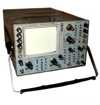

Осциллограф С1-99
Осциллограф универсальный С1-99 предназначен для визуального наблюдения и измерения параметров периодических и однократных электрических процессов в диапазоне частот от постоянного тока до 100 МГц путем:
2 канала 100 МГц, 2 развертки, большой экран

  • измерения амплитудных и временных параметров исследуемого сигнала в диапазоне (0,008 - 40) В и временных интервалов в диапазоне (2*10-8 - 0,5) с.
  • одновременного изображения двух исследуемых сигналов на одной развертке
  • детального исследования любой части сложного сигнала при помощи задержанной развертки.
Осциллограф C1-99 применяется в лабораторных, цеховых и полевых условиях.
Вертикальное отклонение
  • Число каналов 2
  • Полоса пропускания (0 - 100) МГц
  • Время нарастания ПХ 3,5 нс
  • Коэффициент отклонения 2 мВ/дел - 5 В/дел (ряд 1-2-5)
    • основная погрешность ±4%
  • Максимально допустимое суммарное значение постоянного и переменного напряжения:
    • на входах I и II 150 В
    • на входе делителя 1:10 200 В
  • Входной импеданс:
    • непосредственный вход 1 MОм/25 пФ
    • с делителем 1:10 1 MОм/12 пФ
Горизонтальное отклонение
  • Режим работы: канал I, канал II, канал I и канал II, канал II подсвечивает развертку канала I, внешний
  • Коэффициент развертки 0,05 мкс/дел - 1 с/дел
    • основная погрешность 4%
    • основная погрешность при использовании множителя развертки 7%
  • Внешняя синхронизация:
    • диапазон частот 1 Гц - 100 МГц
    • амплитуда (0,4 - 20) В
