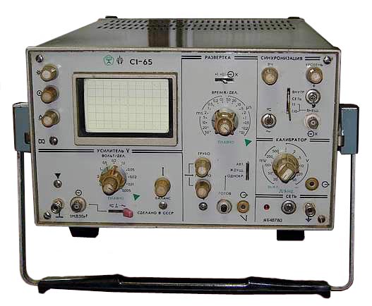

  • Помогите, пожалуйста, кто может. Нужна схема и описание наладки к осциллографу С1-65. Заранее благодарен!
  • Электрическая принципиальная схема, планы размещения элементов на плате осциллографа С1-65 выложены здесь [B][URL="http://www.rlocman.ru/forum/../op/tovar.html?di=48937"][B]Осциллограф С1-65[/B][/URL][/B]
  • СПАСИБО ЗА СХЕМУ ЕЩЁ БЫ ИНСТРУКЦИЮ ПО НАЛАДКЕ
  • Ммм... Схема вроде как от С1-65А, у С1-65 ламповый вход, а на схеме полевые транзисторы.
  • Здравствуйте! У меня испортился осциллограф. Нет высокого напряжения.Глюки были и раньше иногда луч появлялся через полчаса после включения. Нашёл схему от С1-65А оказалось что именно по этой части они разные. Помогите пожалуйста кто может.
  • [url]http://www.rlocman.ru/op/tovar.html?di=48937[/url] вот ссылка, смотри по фото
  • [url]http://kazus.ru/forums/showthread.php?t=13847&page=17[/url] Может поможет и тема по вашему.
  • с1-65 имеет только одно слабое место,это высоковольтный блок,а именно проблема в высоковольтном трансе,на котором большое напряжение со временем прошивает изоляцию...только замена и проблема решена. в с1-65А этот дефект разработчики устранили понизив напряжение на высоковольтном трансе...+ поставили эл.лучевую трубку более широкоэкранную и подняли частоту до 50мгц.получилось очень хорошо) именно модель С1-65А была разработана для метрологов и в последствии прижилась и была самой любимой по надёжности и высоким эксплуатационным характеристикам!

  • Здравствуйте, уважаемые! :) И все же может у кого-нибудь есть документация именно к с1-65, не с1-65а. В частности интересует приложение 13 схема высоковольтного преобразователя и расположение элементов на платах. Если есть вышлите мне на емэйл (lucker@nxt.ru) или здесь опубликуйте. Спасибо.
  • [URL="http://metrolog.biz/media/C1-65.pdf"]Техническое описание и инструкция по эксплуатации С1-65(Руководство пользователя)[/URL] В самом конце документа -схема, выше -расположение элементов.
  • Спасибо за файл. Подобная инструкция (альбом 1) у меня есть (нашел ранее в интернете), а вот альбома 2 нигде найти не удалось... Существует ли вообще спецификация элементов на этот прибор (ибо на принципиальной схеме не указаны ни тип транзисторов, ни диодов, подстроечных конденсаторов и д. р.) и их расположение на платах?
  • Вообщем сам спросил - сам отвечаю, после продолжительных поисков в интернете нашёл таки перечень элементов - [URL="http://narod.ru/disk/42274069001.8b8b9722d3aab4ccc1fd1d96cf23eb11/%D0%A11-65.rar.html"]вот[/URL]
