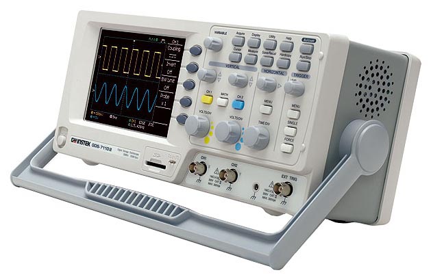

Осциллограф цифровой запоминающий Good Will GDS-71102
Производитель | Good Will |
Серия | GDS-71xxx |
Модель | GDS-71102 |

- Полоса пропускания 25, 40, 60 и 100 МГц
- Количество каналов 2
- Максимальная частота дискретизации: 250 МГц, эквививалентная 25 ГГц
- Объем памяти 4 Кбайт на канал
- Автоматические и курсорные измерения
- Режимы растяжки, самописца и XY
- Синхронизация по длительности импульса и ТВ
- Режимы дискретизации: выборка, пиковый детектор (> 10 нс), усреднение (2 /.../ 256)
- Память: 15 осциллограмм, 15 профилей
- Интерфейсы: USB 2.0 для управления
- Слот SD (Secure Digital) для сохранения данных на карты памяти
- Цветной TFT-дисплей с регулируемой яркостью
