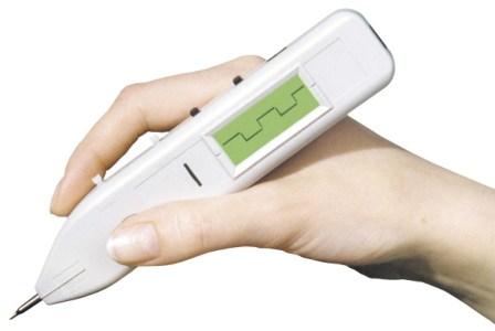

Минископ.
Многофункциональный комбинированный прибор. Уникальный прибор для оперативной диагностики. Сверхмалые размеры прибора и широкие функциональные возможности делают его особенно удобным для выполнения сложного ремонта вне стационарных условий, а также для проведения экспресс-анализа и диагностики. Прибор позволяет получить цифровые значения амплитуд сигналов, просмотреть форму сигнала, проконтролировать временные параметры и передать их в компьютер для дальнейшей обработки.
Технические характеристики
  • Режимы работы: осциллограф, вольтметр
  • Разрешение АЦП 6 бит
  • Частота дискретизации 20 Mвыборок/с
  • Полоса пропускания 5 МГц
  • Тип входа закрытый/открытый
  • Объем оперативной памяти 128 Бит
  • Время развертки 2 мс...50 нс
  • Максимальное напряжение на входе 100 В
  • Режимы запуска и синхронизации: автоматический запуск, внешний запуск, внутренний запуск. Установка уровня синхронизации
  • Дисплей 16 х 64 точки; ЖКИ дисплей с подсветкой
  • Интерфейс RS-232 (19200 бод), программное обеспечение под Windows
  • Питание внешнее 9...13 В постоянного тока
  • Масса 86 г
  • Габаритные размеры 165 х 33 х 19 мм
